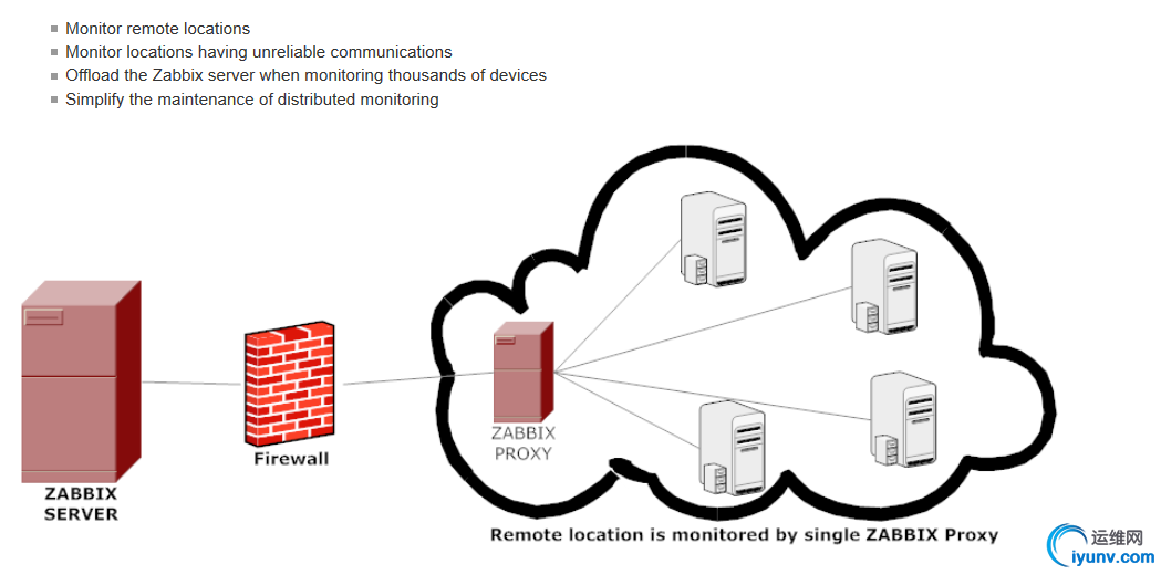

 Zabbix Proxy是一个类似于代理的服务,可以代替Zabbix-server获取 zabbix-agent信息。其中数据存到本地(Proxy有自己的数据库)然后在发送给Server,这样可以保证数据不丢失
  Zabbix-server ----->Zabbix-Proxy ----->Zabbix-Server
地址:https://www.zabbix.com/documenta ... _monitoring/proxiesZabbix Proxy 使用场景
  常用于多机房情况或者监控主机特别多,几千台左右。这时候使用Zabbix Proxy 可以减轻服务器server的压力,还可以减轻Zabbix的维护。
  最常用的特点是适用于多机房、网络不稳定的时候,因为如果直接由Zabbix-server发送信息可能agent没有收到,但是直接使用Zabbix-Proxy就不会遇到这个问题。

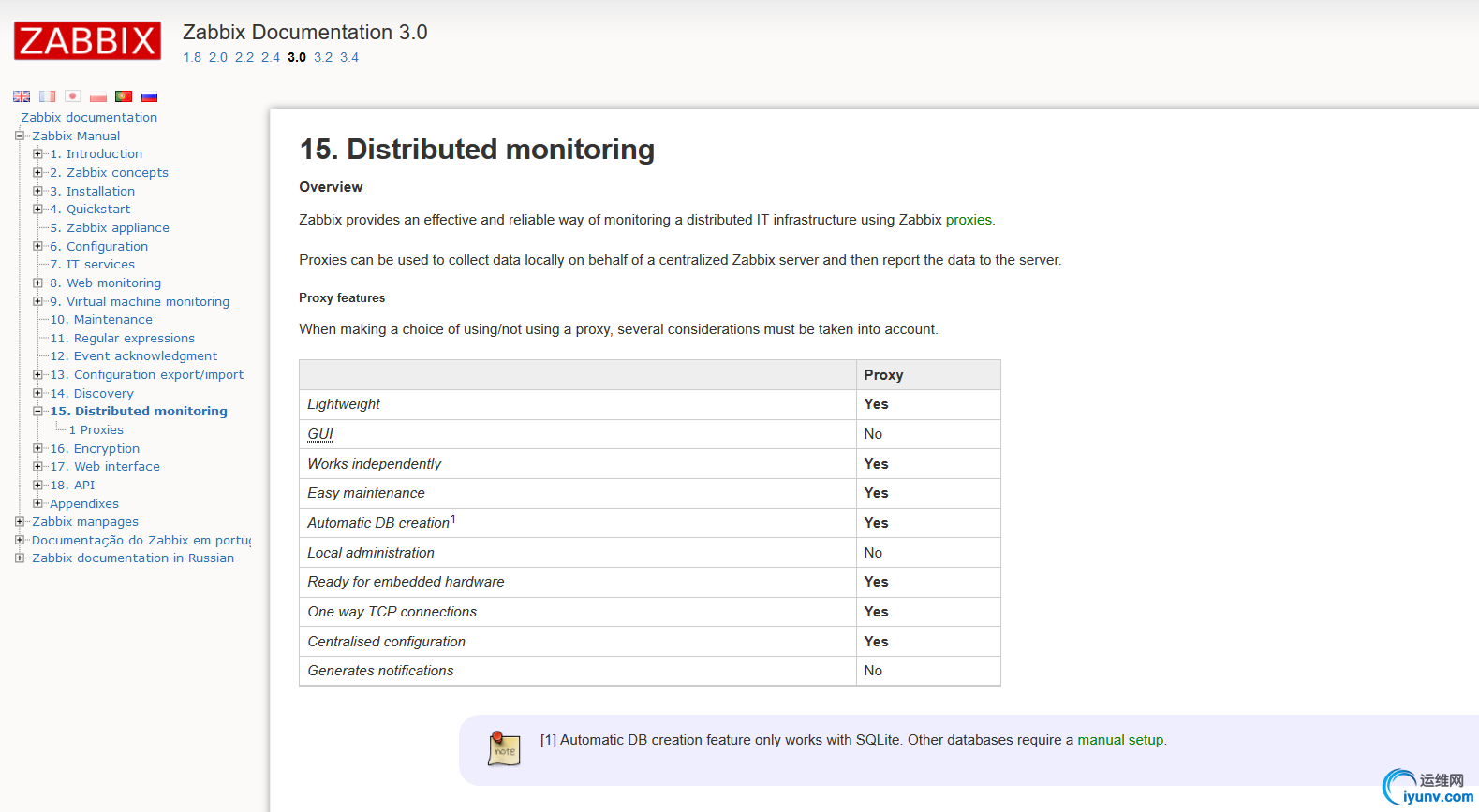

Zabbix官方说明(分布式监控)
Proxy 有如下功能
地址: https://www.zabbix.com/documenta ... tributed_monitoring
NO – 中文解释
1.没有Web界面
2.本身不做任何告警通知(告警通知都是Server做)
小结:
  Zabbix Proxy 可以有多个,用来代理Zabbix server来运行。Proxy会将所有数据暂存于本地,然后同一转发到Zabbix Server上
  Proxy只需要一条TCP链接,可以连接到Zabbix-server上即可。所以防火墙只需要添加一条Zabbix Proxy即可  我们可以参考上面的Zabbix Proxy图
  Proxy是需要使用单独的数据库,所以不能将Server和Agent放在一起
Proxy说明:https://www.zabbix.com/documenta ... _monitoring/proxies

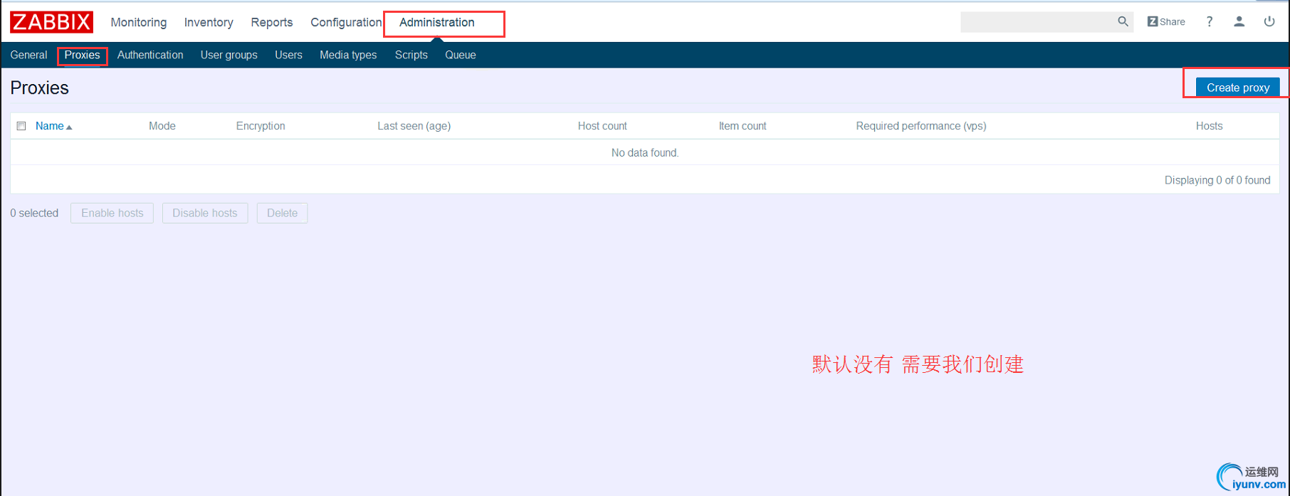

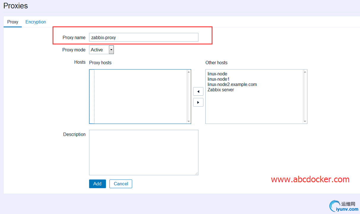

Zabbix Web 添加
点击Add即可

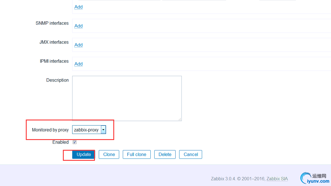

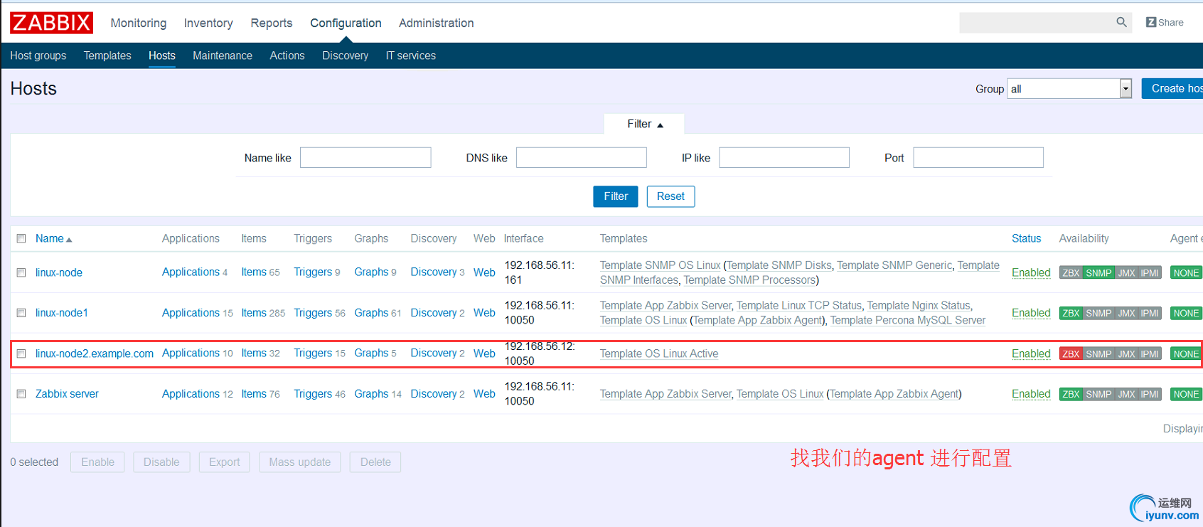

我们需要将这台主机的Server设置为Proxy
编辑192.168.56.12 这台主机,需要将Server的IP地址修改成自己的
因为现在是主动模式,我们只需要修改主动模式的Server即可

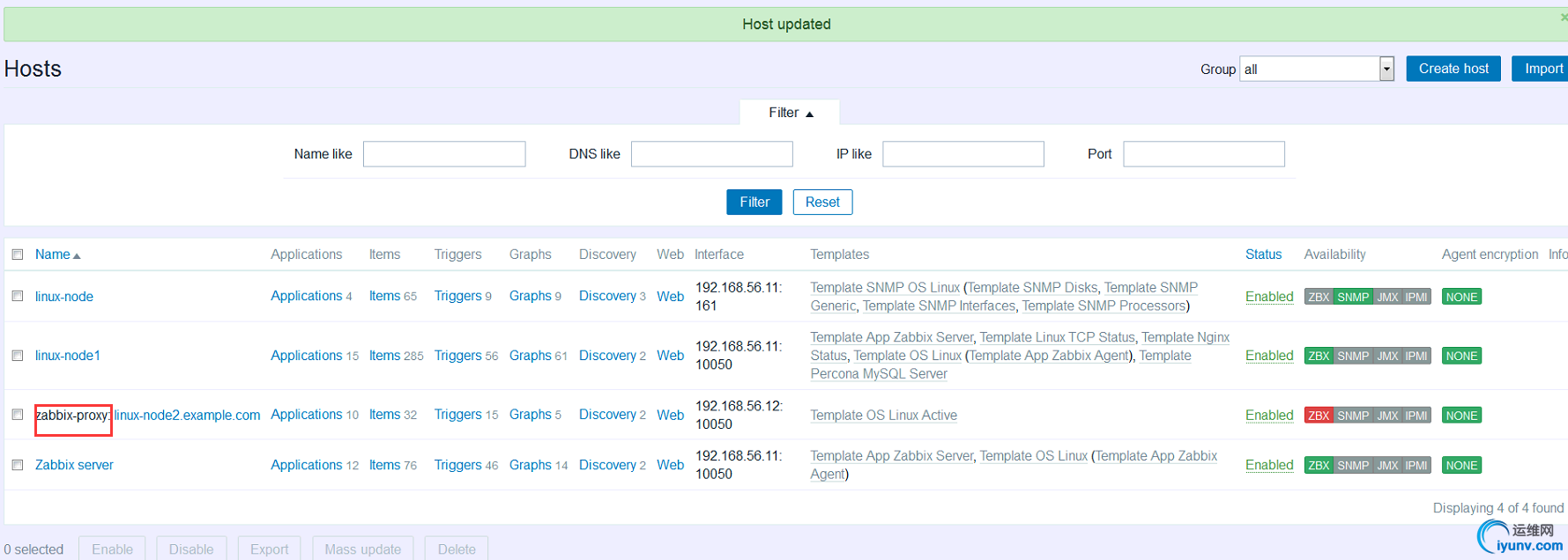

这时候我们就可以看到那个proxy都管理了那些机器,做到方便管理的机制
proxy简单的理解就是一个Server
