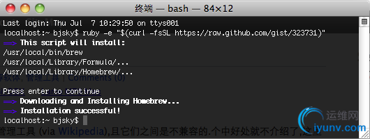

1、安装Homebrew
ruby -e "$(curl -fsSL https://raw.github.com/gist/323731)"
  安装成功,查看一下安装版本顺便列一下已经安装的软件包,执行:
brew -v
brew list
可以看到当前安装的版本是0.8,list一下还没有安装任何软件包。

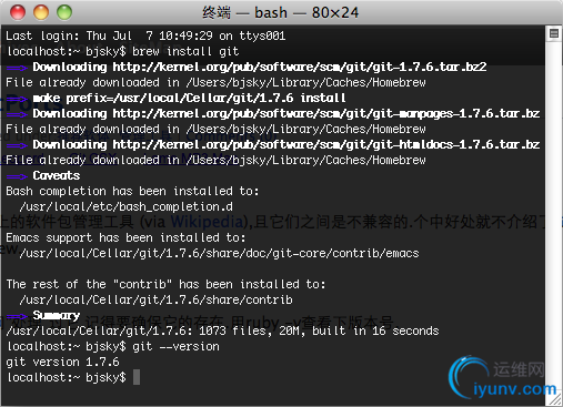

2、安装GIT
  接下来我们先安装git,顺便实验一下brew是否安装正确,执行:
brew install git

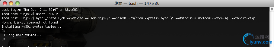

 根据mysql安装信息提示,执行命令:
unset TMPDIR
mysql_install_db --verbose --user='bjsky' --basedir="$(brew -prefix mysql)" --datadir=/usr/local/var/mysql --tmpdir=/tmp
   这里要注意一下,上边命令中的--user='bjsky'这里的bjsky是指系统登陆用户名而不是数据库的用户名,我一开始还以为是让我指定数据库的用户名,一直写的--user='root',结果后来启动数据库的时候老是报权限错误,折腾一天才发现是这里的问题,因为mysql_install_db在var下创建mysql后会执行chown来修改数据库目录文件的权限为这里指定的用户,像我一样的小白要注意了,血的教训啊。
