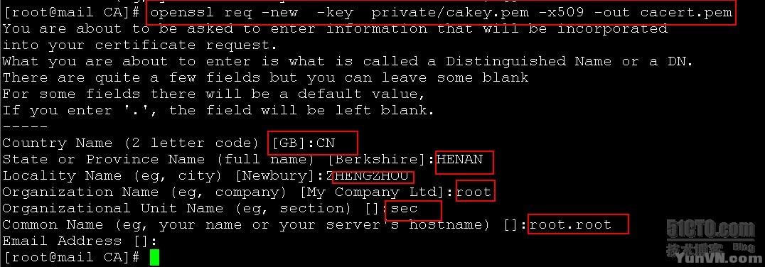

   为自己颁发证书,以保证自己是可信任的

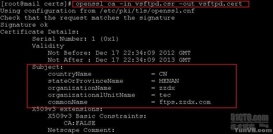

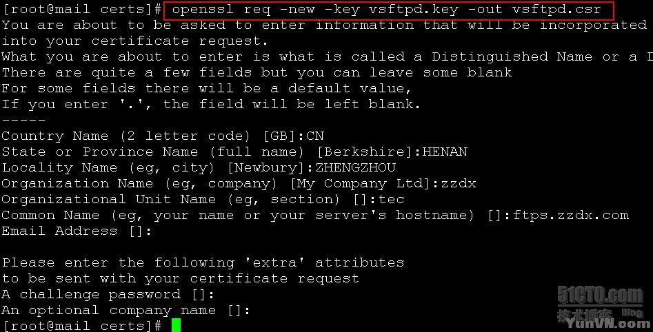

创建一个用于向CA认证中心申请的请求证书
CA认证中心进行证书请求
请求成功之后就可以开始认证了。

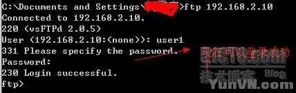

做到现在FTPS可以说已经做成了,现在只要去验证是否成功。
  3.客户端进行认证

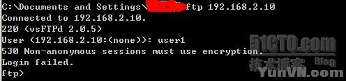

现在在192.168.2.2上进行验证(注意把在hosts.deny中的规则删除)
可以看出直接使用ftp是不可以登录的

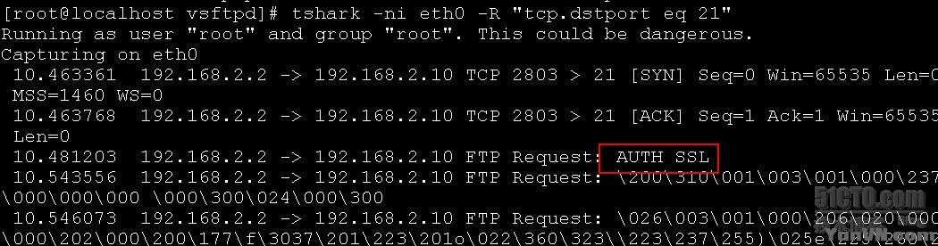

   测试时并进行抓包
点击最下面的“连接”进行登录
  登录后会出现下面的图像框,就说明我们的ftps配置成功了。
点击“接受一次”或“接受并保存”就可以看到自己ftp主目录下的文件。
抓包的内容我们也可以看一下
可以看出登录信息已经经过了加密,安全性大大提高。
