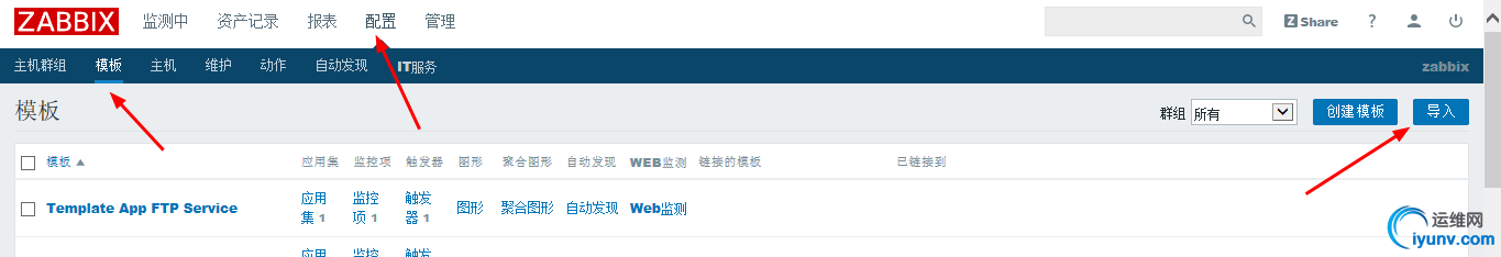

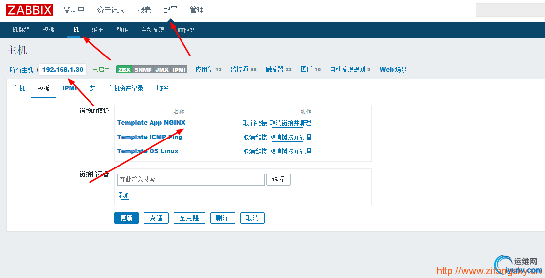

由于上面已经可以通过zabbix_get获取到nginx的一些状态参数了,因此在配置web界面时就可以通过新建模板,并新建一些参数对应的监控项,以及添加显示“图形”等。
如果嫌麻烦的话也可以直接导入现成的模板:
模板文件Template App NGINX.xml:

选择模板文件后选择“导入”即可
主机链接到模板:
配置->主机->点击nginx所在的主机->点击模板->添加”Template App NGINX”
最后效果如下:
