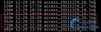

  就是昨天电信custom接口流量暴增后,出现了异常,电信机房机器负载一度达到48左右,QPS达到1533,直到凌晨0:24分才降到1以下
  应用也报了短暂的超时警报,不过php和nginx运行还是比较蛋定,重启依然非常快,终端也没有出现很卡的情况
  29号流量:
  28号流量:
  异常就是error.log在上线后飙到3个G!!!
  而且错误全都是Can’t connect to MySQL server on ’1.1.1.1′ (99)
