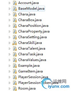

  这个是类定义,都是POJO类,纯数据
