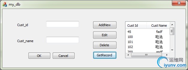

  编译代码,运行,我们执行一下,单击GetRecord按钮就能查询到当前的所有条目,如图:
  挺完美对吧。
