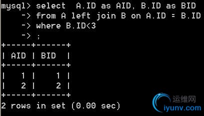

  语句一
select  A.ID as AID, B.ID as BID   from A left join B on A.ID = B.ID where B.ID<3

  语句一的查询结果

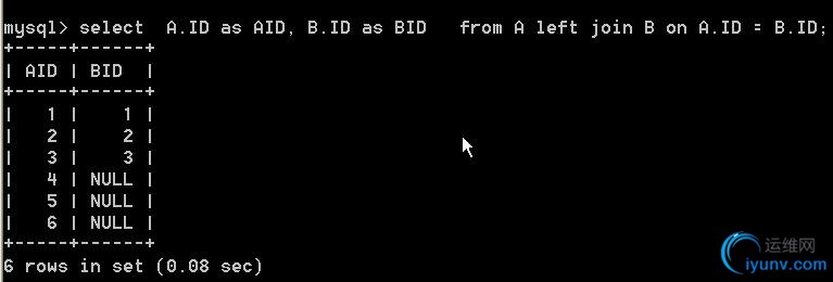

 第一sql语句查询过程如下等价于:
    1:先是left join
  查询结果如下
  2:再查询结果中将B.ID即BID<2筛选出来。
       也就是我们上面看到的结果。

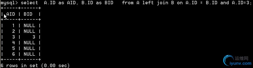

ON与where的使用一定要注意场所:
    (1):ON后面的筛选条件主要是针对的是关联表【而对于主表刷选条件不适用】。
    例如
select  A.ID as AID, B.ID as BID from A left join B on A.ID = B.ID and A.ID = 3
  这个的查询结果为
挺诧异的吧和我们期望的结果不一样,并为筛选出AID=3的数据。
但是我们也发现 AID 与 中AID 1 于2对应的值为NULL,关联表只取了满足A表筛刷选条件的值。
即主表条件在on后面时附表只取满足主表帅选条件的值、而主表还是取整表。
