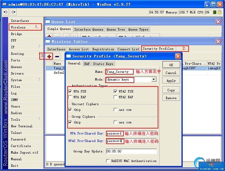

首先,将PCI无线网卡插入PC,之后开机登陆winbox,打开interface主菜单,查看无线网卡是否被ROS支持并识别
接下来选Wireless,按图中的步骤点击,RouterOS缺省是不用密码也能连入无线网络的,不安全,所以新建一个安全方案,然后注意红框部分,RouterOS支持WEP,就Mode的地方选,但WEP不太安全,还是选dynamic keys好,也就是用WPA了.
