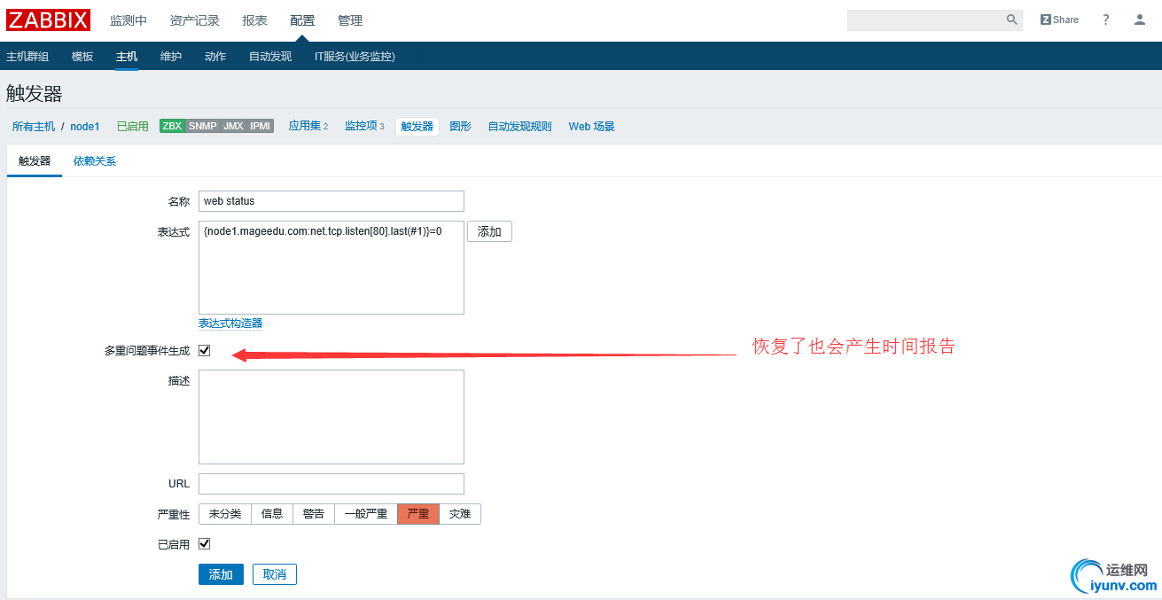

1、命名完成后,选择添加按钮,自动生成表达式

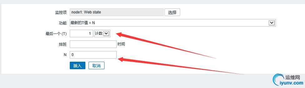

2、选择一个触发器要监控的监控项
3、选择好监控项以后,选择监控的指标,我监控的是最新的值,最后一个值等于0就触发(备注,我监控项上面的条目是监控正常就返回1,不正常就返回0)
4、添加完成后,可以选择多重问题事件生成,就是,故障恢复的时候也会生成事件报告(不然什么时候恢复了你会不知道的)

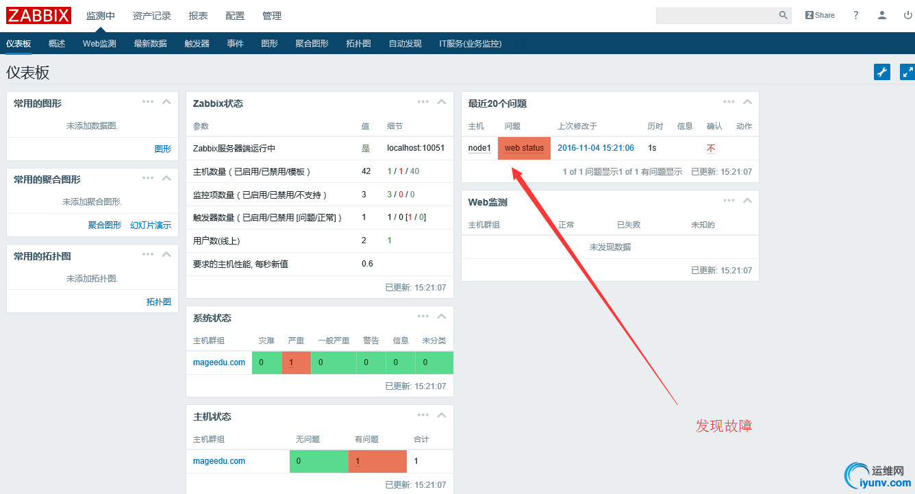

5、现在我们触发器已经制定好了,现在去客户端上面把http服务给停止了,看会不会报警
[iyunv@localhost ~]# service httpd stop
Stopping httpd:                                            [  OK  ]

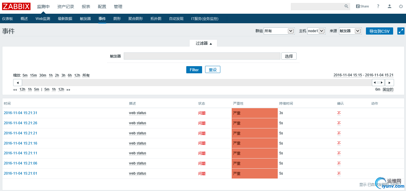

6、回到我们zabbix的web界面观看有没有报警信息(看下图,仪表板和最新事件都已经发出严重的报警)

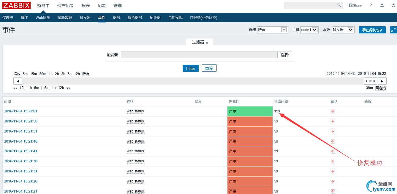

8、再回到zabbix的web界面看下(从最新事件中可以看出,已经恢复成功了)

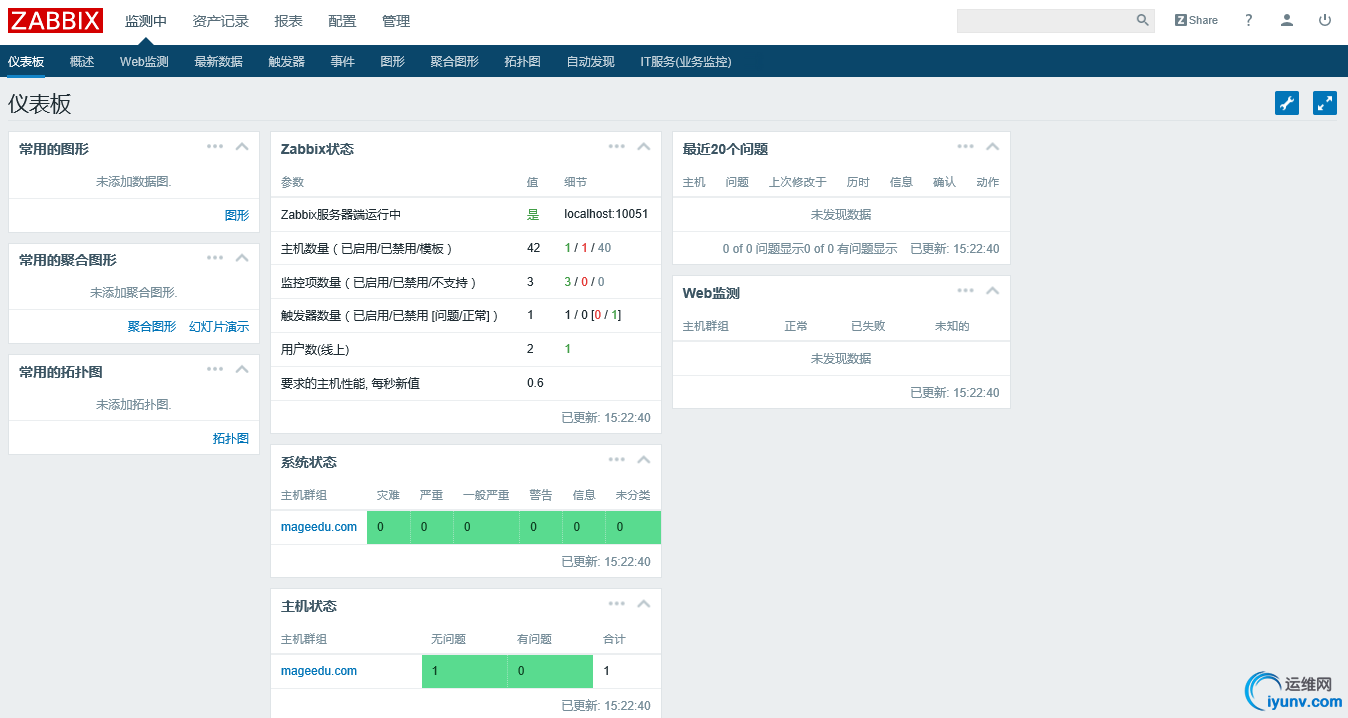

9、主页的仪表板上面又恢复了
