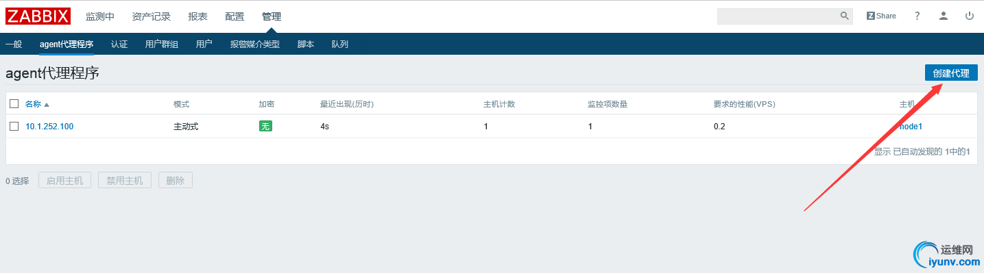

1、在管理的agent代理里面添加proxy

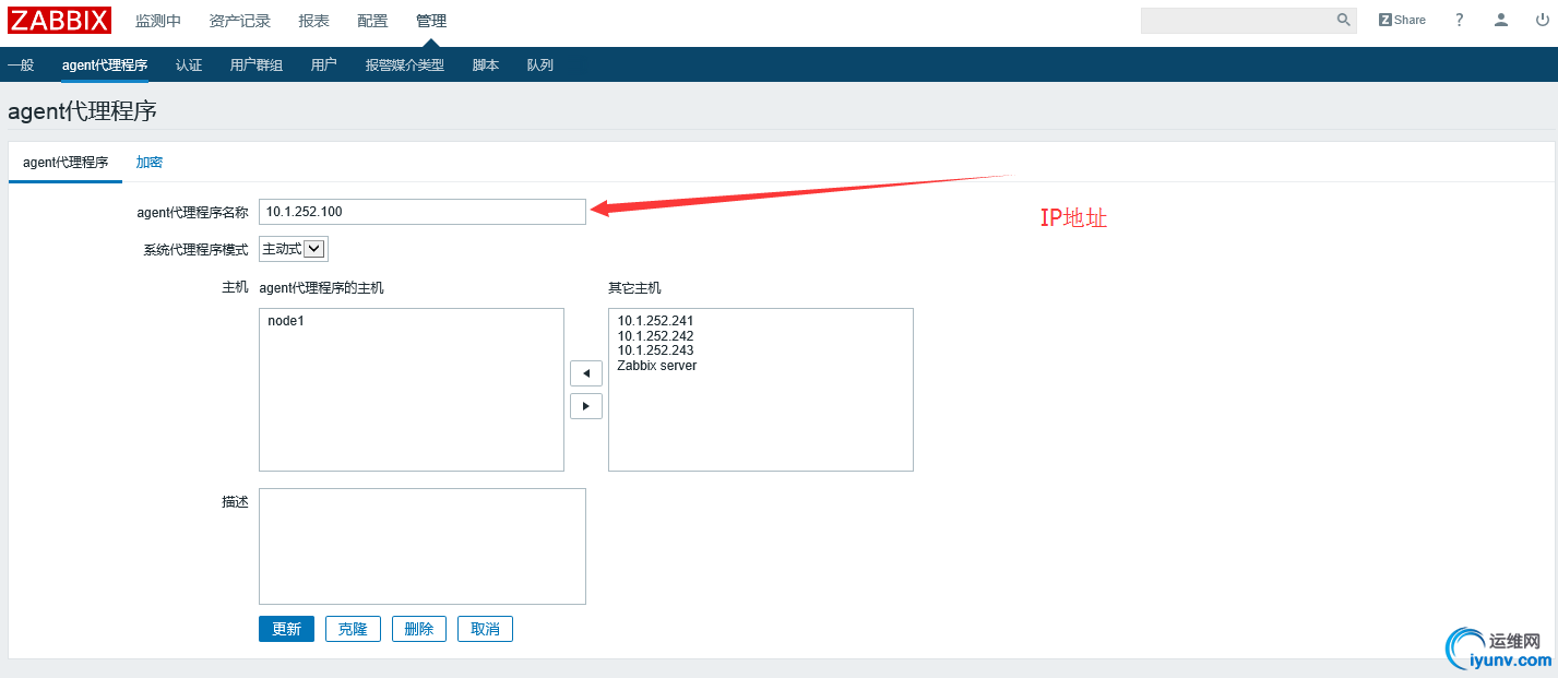

2、设置proxy的地址

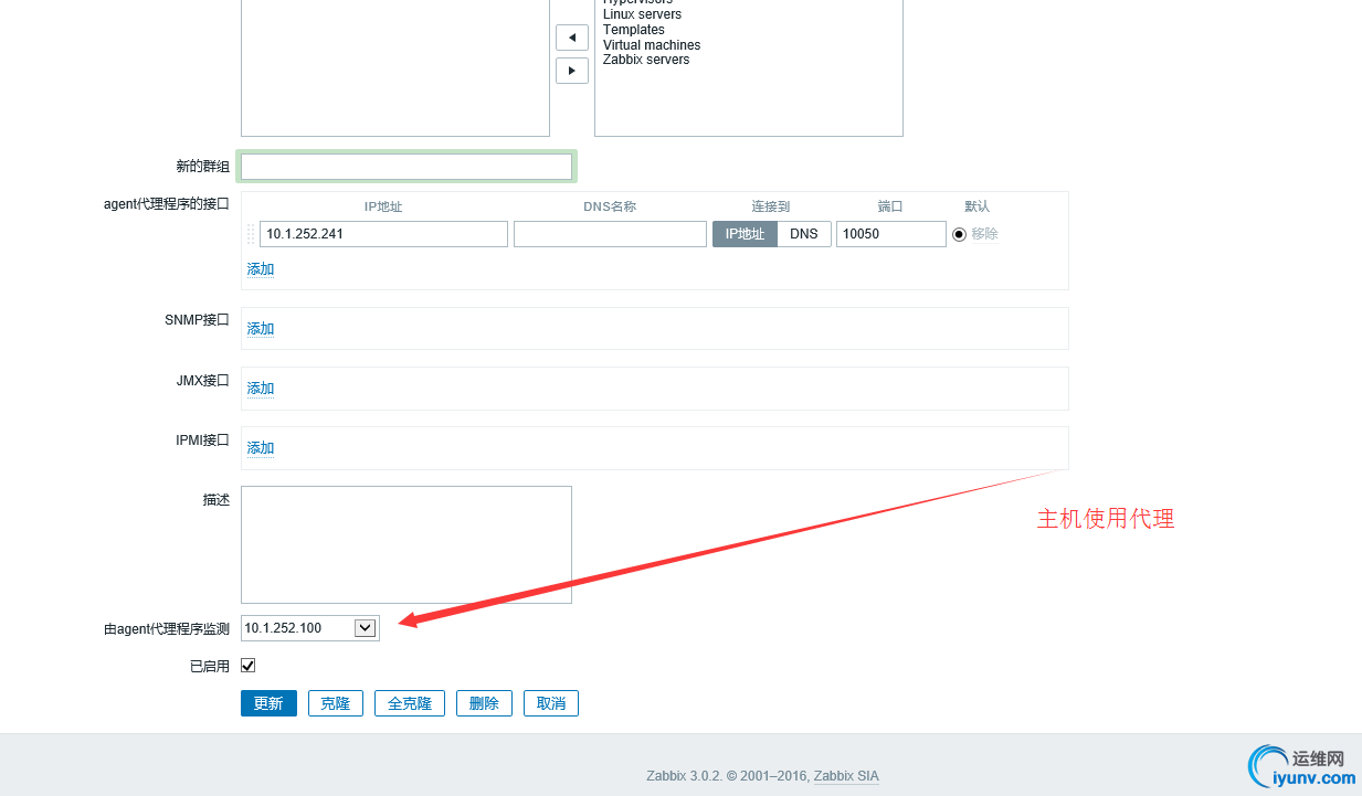

1、在添加主机时候,可以选择代理的proxy

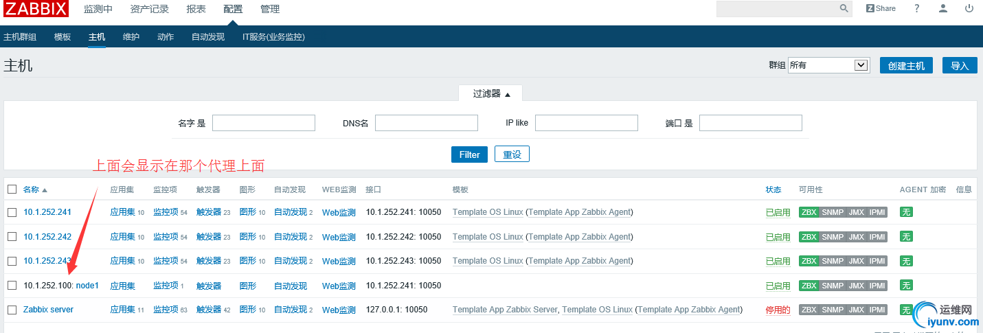

2、可以看到新添加的主机前面都有一个代理的IP

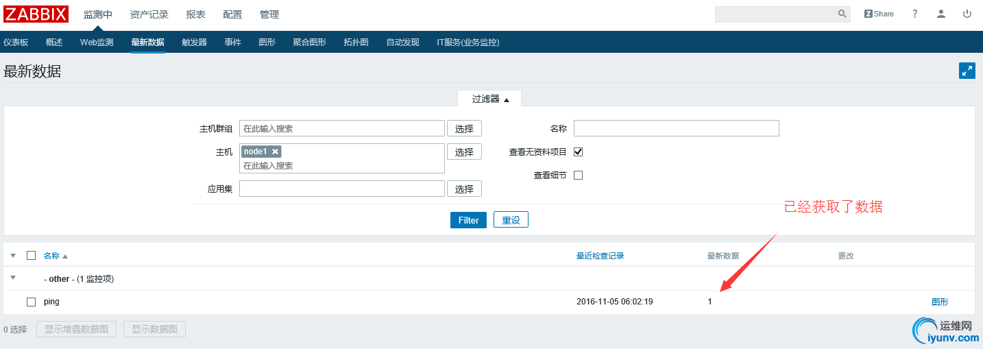

3、通过代理的数据已经可以正常获取
