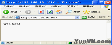

1.realserver1 httpd访问停掉,访问并刷新192.168.10.101将会出现网页访问不到的情况(只能访问web test2)
2.发送至realserver1的转发条目依旧存在

9.这时候把server1httpd关掉还是可以访问到web2,刷新的时候不会出现访问不到。
在director1上查看如下:
[iyunv@node1 ~]# ipvsadm
TCP  192.168.10.101:http rr
  -> 192.168.10.203:http          Route   0      0          0
  -> 192.168.10.204:http          Route   1      0          4

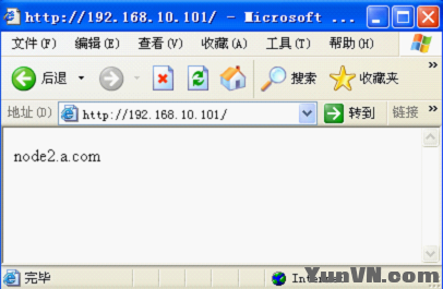

重新启动heartbeat服务,然后停用后方的两台web服务器,访问
12.可以看到访问到director1上了。
此时查看director的转发表和httpd的状态,出现本机的条目
[iyunv@node1 ha.d]# ipvsadm
IP Virtual Server version 1.2.1 (size=4096)
Prot LocalAddress:Port Scheduler Flags
  -> RemoteAddress:Port           Forward Weight ActiveConn InActConn
  -> localhost.localdomain:http     Local   1      0          4
  -> 192.168.10.204:http          Route   0      0          0
