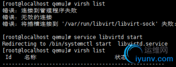

     undefine  centos7  //删除虚拟机,
//这个错误哦,一般是服务没有启动
