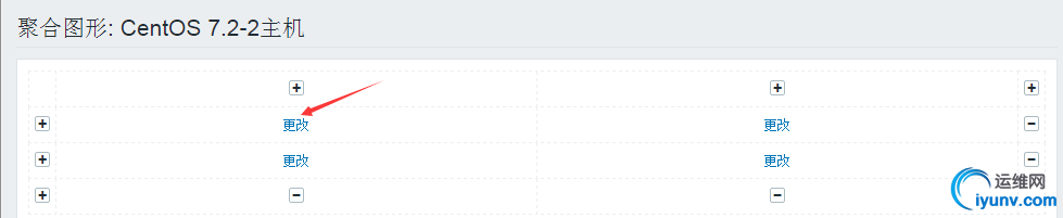

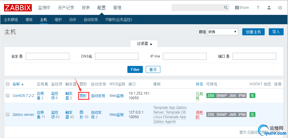

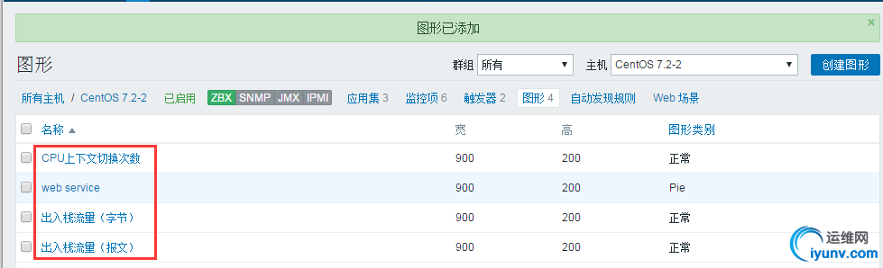

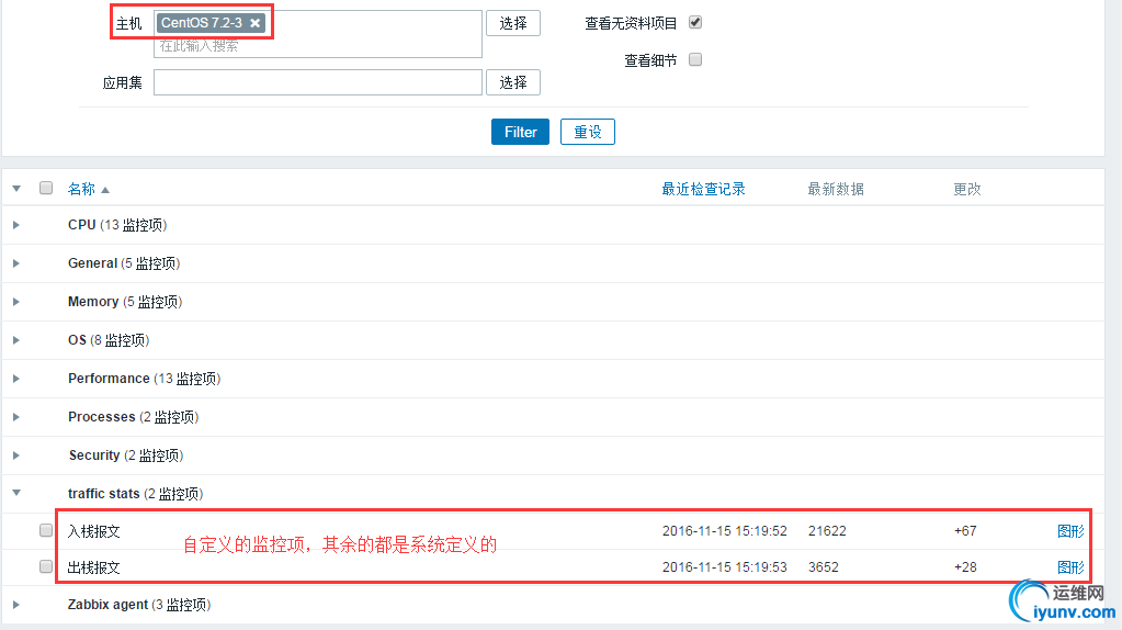

  把之前定义的同类型的监控项,放在一屏上

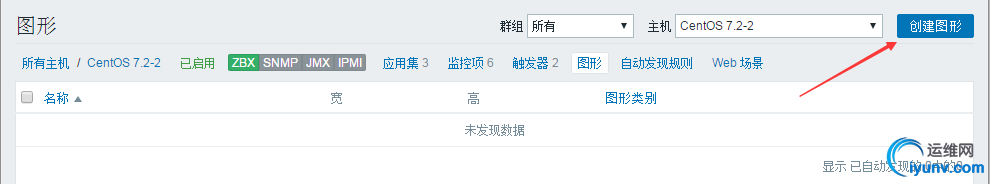

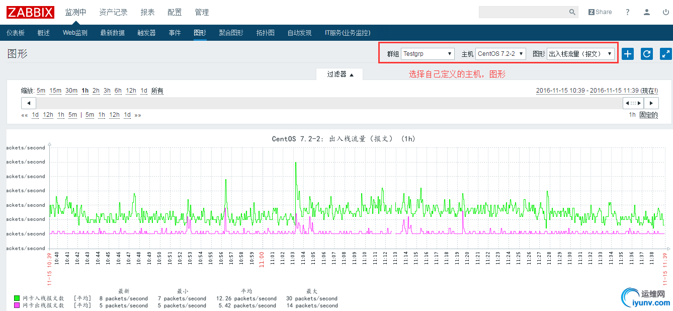

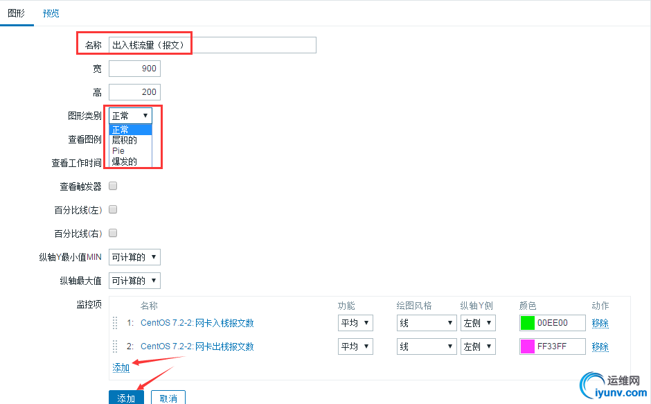

1)设定图像的名称,要显示的监控项,颜色等根据自己的需要设定
2)在监测中,选择图形,查看自己定义的graphs,如下:

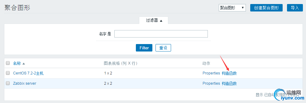

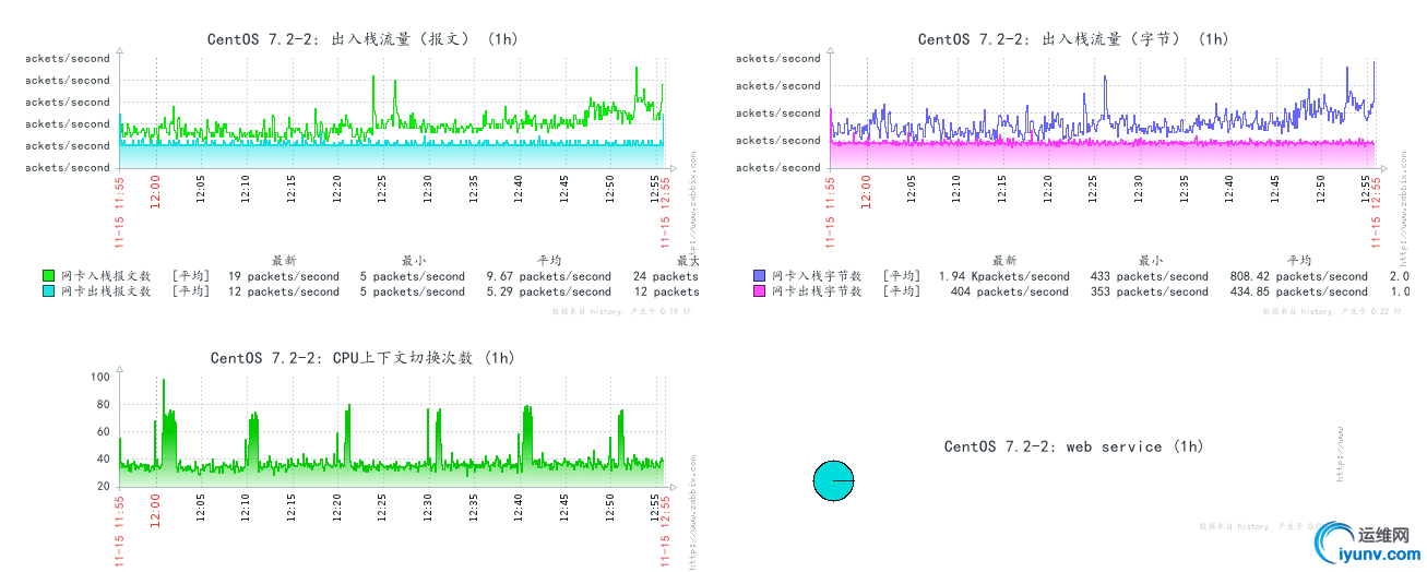

2.把所有的图像展现为一屏
  1)创建Screen
2)添加图形
wKiom1gqjVHQsPnvAAA8dnStfcM917.jpg wKiom1gqjhCSWLQYAAAl8mIGzig053.jpg wKioL1gqkQrQXNCAAABOM7M38iA080.jpg
3)展示如下:

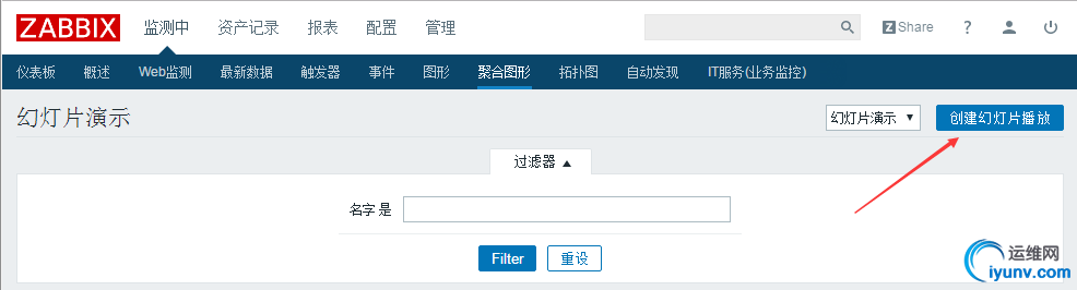

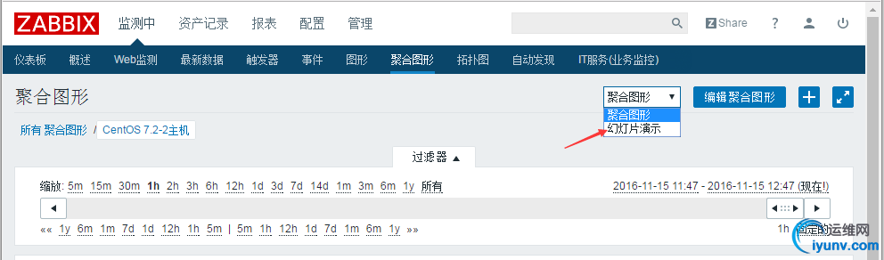

3.定义幻灯片展示
  ①创建幻灯片
  ②添加要展示的聚合图形
③展示,可发现每3s切换一屏,如下:

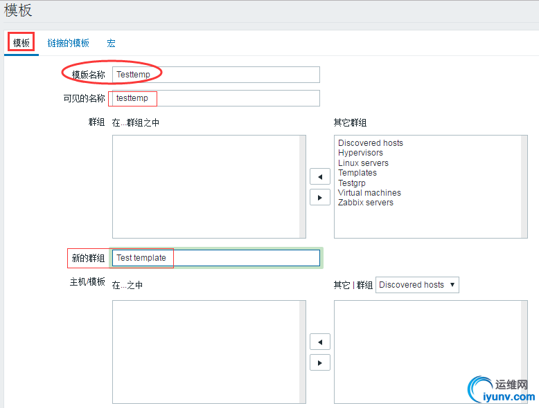

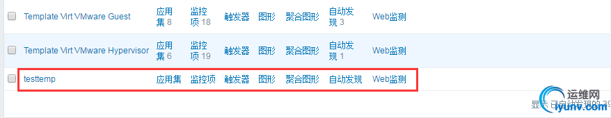

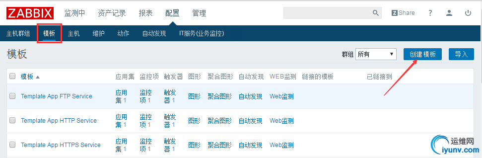

  1.创建模板:
2.自定义模板名称,并创建新的群组

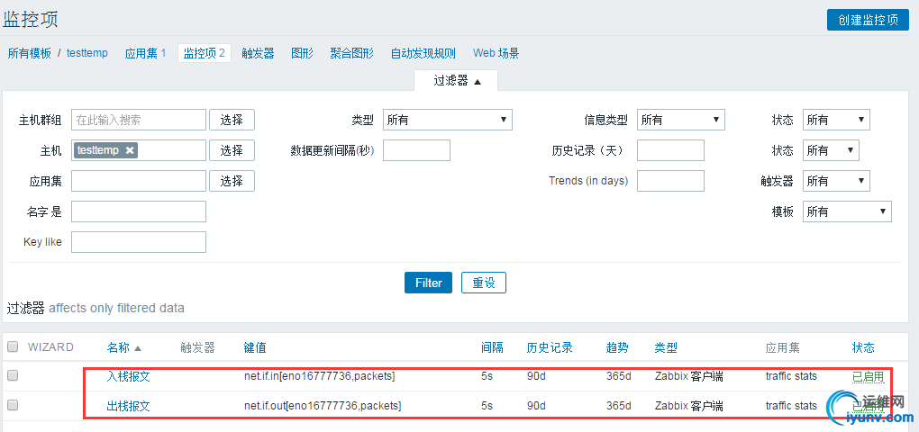

3.模板定义好之后,就可以在此模板上创建应用集,监控项,图形等,方法和在主机上创建是相同的,这里不再演示,下面是我创建好的监控项;

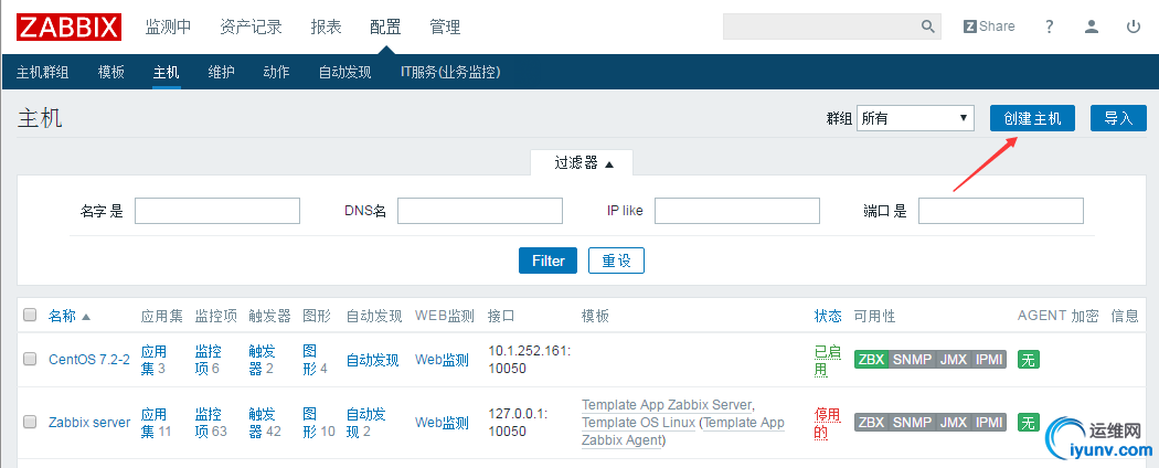

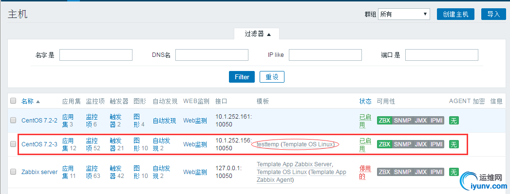

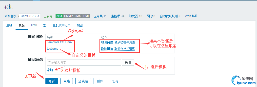

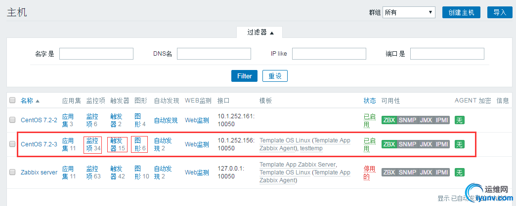

4.现在,我们再添加一台被监控的主机,并让它链接至我们这里定义好的模板,就可以立即完成监控;
1)首先在监控主机安装zabbix-agent程序,并修改配置文件,过程同CentOS 7.2-2,只是这里的主机名为CentOS 7.2-3,然后启动服务。
2)在zabbix-web上添加主机,主机名、agent代理程序接口,所属主等根据自己的要求设定好;
3)点击模板,链接至我们事先定义好的模板(也可以再添加其他的模板),然后添加即可,这样一个主机及其监控项,图形等就快速部署好了,如下:
我们也可以把自己定义的模板链接至其他模板之上,我这里把自己定义的testtemp模板链接至Template OS Linux系统模板之上,如下:

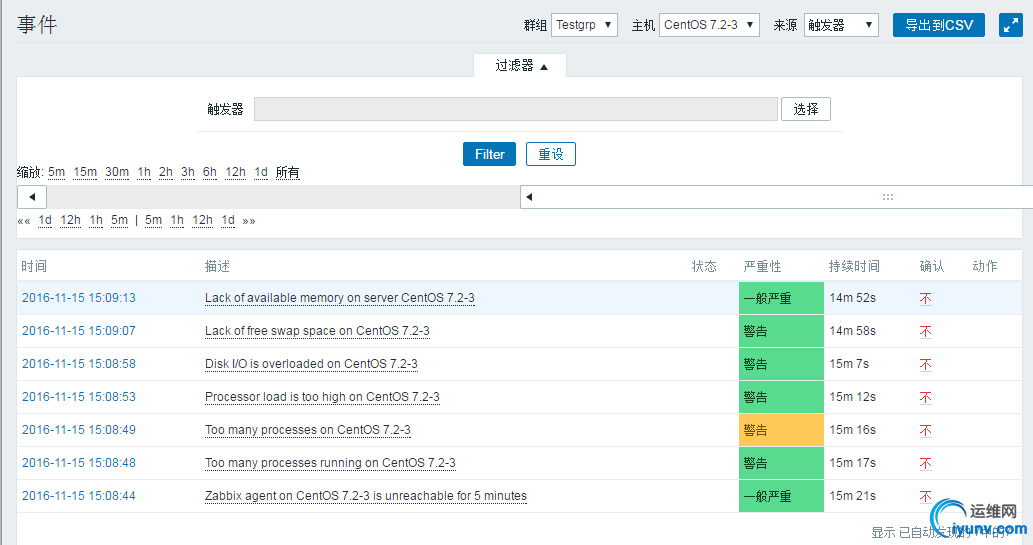

4)定义好之后,在检测中过滤CentOS 7.2-3主机,可以看到生成的数据,产生的event,图形等

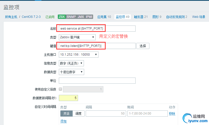

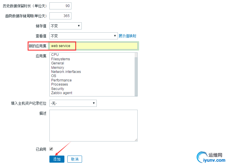

  1.在CentOS 7.2-3上只用宏定义一个web监控项,如下:
添加好之后,在监测中可以看到,监听的端口为{$HTTP_PORT},所以我们要去定义宏来替换这里的文本

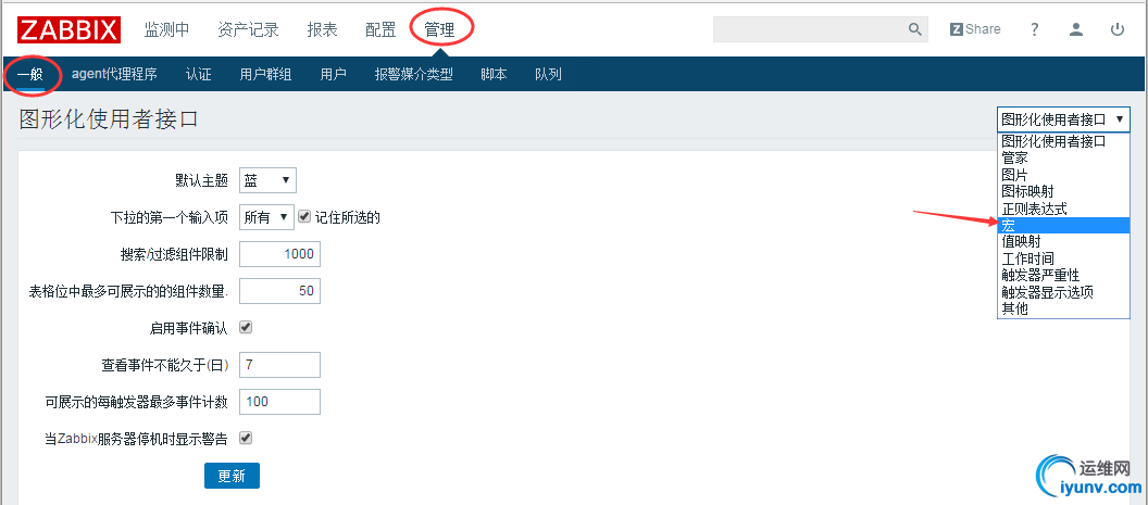

2.现在我们去定义宏

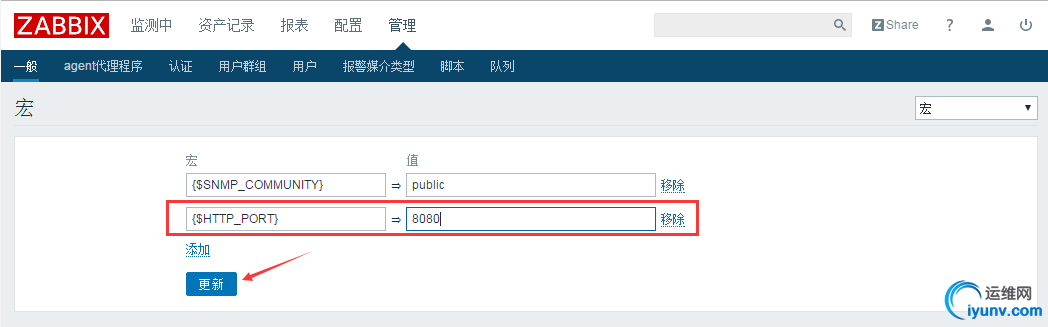

   1)定义全局宏
在检测中查看数据,发现此时端口由原来的{$HTTP_PORT}变为8080

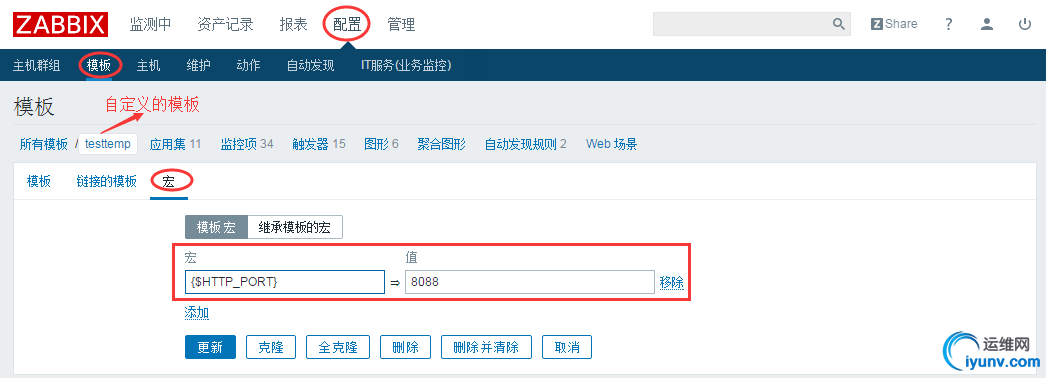

2)定义模板宏
在检监测中查看数据变为模板定义的宏:8088

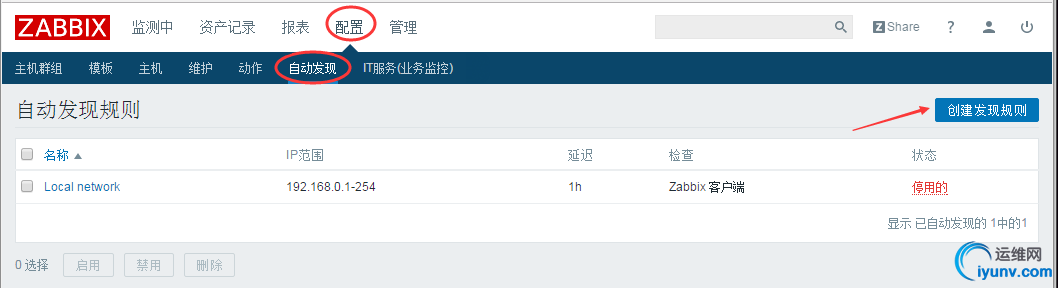

网络发现操作如下:

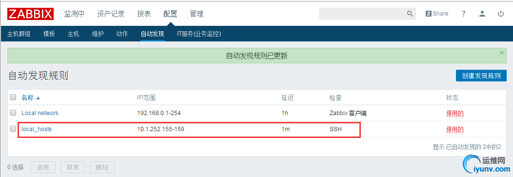

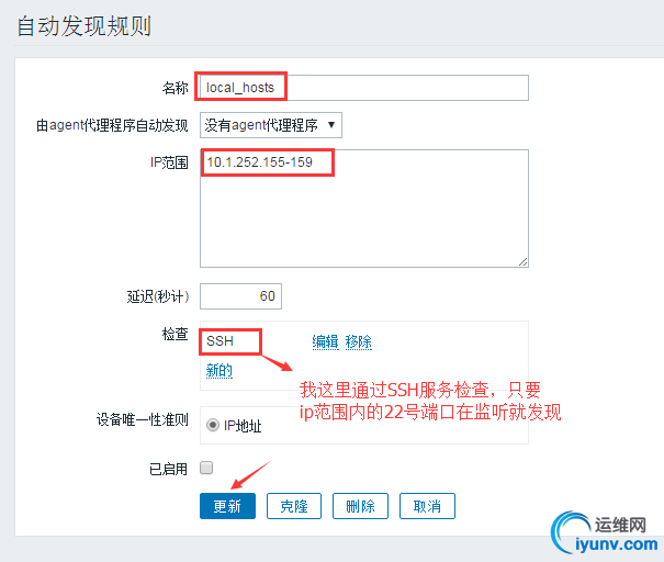

1.在配置中,点击创建网络发现规则,如下:
2.自定义发现规则的IP范围,检测条件,延迟时间;然后添加即可,如下:

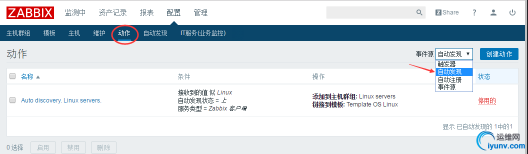

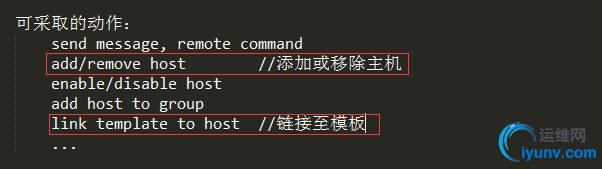

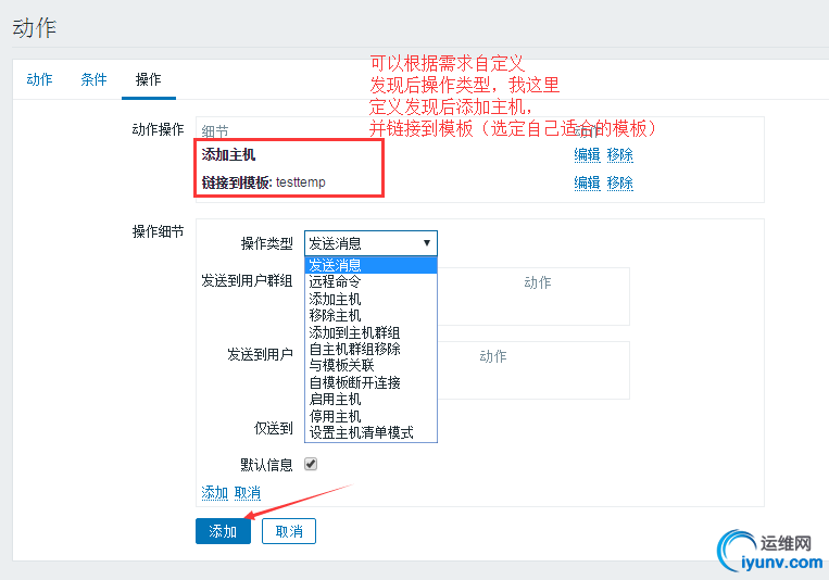

3.接下来我们定义发现后的处理条件和动作

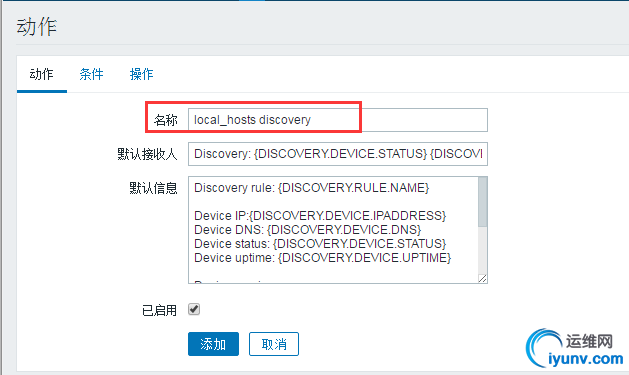

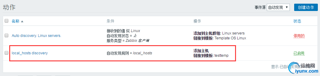

1)创建动作,如下:

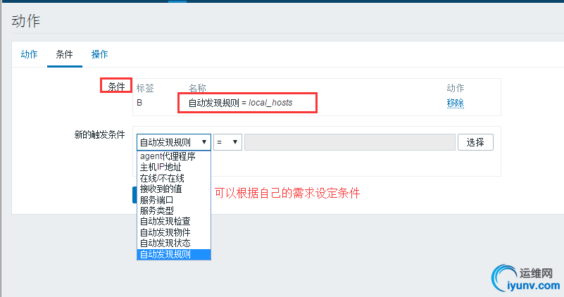

2)定义Action的名称,条件和操作
3)这样就Action就定义好了,如下:

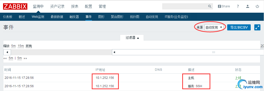

4.在监测中,点击event时间,可以看到发现了CentOS 7.2-3主机的ip 10.1.252.156,并且已经上线;
  在主机中查看,发现ip为10.1.252.156的CentOS 7.2-3的主机已经添加进来了,并且已经使用我们选择好的模板,在运行,如下:
