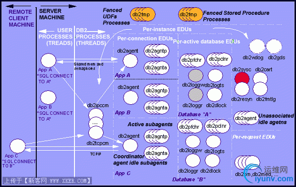

  下面两幅图显示了 DB2 进程模型。
  图 1. 无连接集中的 DB2 进程模型(适用于非分区数据库)
  图 1中的圆圈表示引擎分派单元(EDU),在 Linux/UNIX 平台上称为进程,而在 Windows 上称为线程。
  应用程序 A(App A)和 B(App B)是本地应用程序,运行它们的机器与 DB2 服务器所驻留的机器是同一台机器。当这些应用程序发出连接数据库的 CONNECT 命令时,db2ipccm 侦听器进程建立数据库管理器和应用程序之间的通信。db2ipccm 还将与协调程序代理程序 EDU(db2agent)一起工作,后者直接与客户机应用程序进行联系,以建立客户机应用程序和协调程序之间共享内存的通信。一旦建立了这种通信,本地客户机上的应用程序就被连接到数据库。
  应用程序 C(App C)是一个远程应用程序,它所驻留的机器与用于 DB2 服务器的机器不同。远程客户机通过 db2tcpcm 侦听器进程建立 TCP/IP 通信。然后 db2tcpcm 与 db2agent 一起工作,后者成为应用程序的协调程序代理程序,并将连接传递给该代理程序。之后,协调程序代理程序与远程客户机应用程序进行联系,并被连接到数据库。

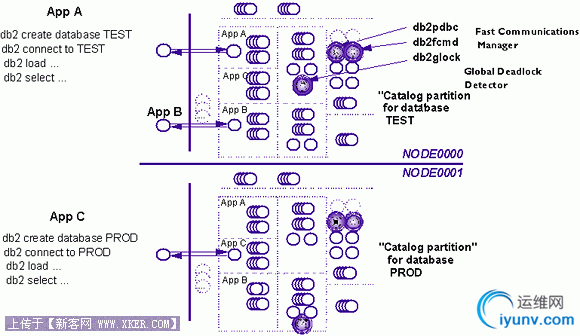

  图 2. 无连接集中的 DB2 进程模型(适用于分区数据库)
  图 2与图 1 类似,但是它适用于分区数据库。Node0000 和 Node0001 表示两台不同的机器,这两台机器上分别驻留了一部分数据库。它们之间的进程和交互作用与图 1 中描述的相同;但是,有其它一些仅适用于该环境的进程。例如,db2fcmd 进程是快速通信管理器(Fast Communication Manager)进程,用于管理不同分区之间的通信。下一节中的表将更详细地描述适用于分区数据库的其它进程。

  下面这一节为您演示了一些输出示例,当您在 AIX 中执行 ps -ef 命令时可能会获得这样的输出。
  运行 db2start 之后:
  root 49504   1  0 13:13:07   - 0:00 db2wdog
db2inst1 22142 49180  0 13:13:10   - 0:00 db2gds
db2inst1 43072 49180  0 13:13:17   - 0:00 db2syslog
db2inst1 45294 74134  0 12:12:43 pts/2 0:00 /usr/bin/ksh
db2inst1 49180 49504  0 13:13:10   - 0:00 db2sysc
db2inst1 55920 49180  0 13:13:19   - 0:00 db2resync
db2inst1 59012 22142  0 13:13:19   - 0:00 db2srvlst
db2inst1 60680 49180  0 13:13:17   - 0:00 db2ipccm
  数据库管理器配置文件包含下列设置,它们会影响您最初看到的进程:
Max number of existing agents      (MAXAGENTS) = 200
Agent pool size          (NUM_POOLAGENTS) = 100(calculated)
Initial number of agents in pool  (NUM_INITAGENTS) = 0
  由于 NUM_INITAGENTS 是 0,所以在运行 db2start 时不会显示“db2agent (idle)”进程。例如,如果在运行 db2start 之前将 NUM_INITAGENTS 设置为 5,那么在发出 db2start 之后,将显示下面这些额外的进程:
db2inst1 35542 59814  0 16:25:57   - 0:00 db2agent (idle)
db2inst1 43096 59814  0 16:25:57   - 0:00 db2agent (idle)
db2inst1 49628 59814  0 16:25:57   - 0:00 db2agent (idle)
db2inst1 58170 59814  0 16:25:57   - 0:00 db2agent (idle)
db2inst1 64012 59814  0 16:25:57   - 0:00 db2agent (idle)
  在连接到数据库 SAMPLE 后(NUM_INITAGENTS 的值仍然保持为 0)
db2inst1 25844 35124  0 16:04:50  - 0:00 db2pfchr
db2inst1 35124 65638  0 16:04:17  - 0:00 db2gds
db2inst1 35540 35124  0 16:04:50  - 0:00 db2loggr (SAMPLE)
db2inst1 41940 65638  0 16:04:19  - 0:00 db2resync
db2inst1 45058 35124  0 16:04:50  - 0:00 db2pfchr
db2inst1 49300 35124  0 16:04:19  - 0:00 db2srvlst
db2inst1 49626 35124  0 16:04:50  - 0:00 db2dlock (SAMPLE)
db2inst1 55852 65638  0 16:04:17  - 0:00 db2ipccm
db2inst1 58168 35124  0 16:04:50  - 0:00 db2loggw (SAMPLE)
db2inst1 59048 35124  0 16:04:50  - 0:00 db2pfchr
db2inst1 64010 55852  0 16:04:50  - 0:00 db2agent (SAMPLE)
db2inst1 65638 22238  0 16:04:17  - 0:00 db2sysc
db2inst1 70018 35124  0 16:04:50  - 0:00 db2pclnr
db2inst1 72120 35124  0 16:04:51  - 0:00 db2event (DB2DETAILDEADLOCK)
db2inst1 74198 65638  0 16:04:17  - 0:00 db2syslog
db2inst1 74578   1  0 16:04:47  - 0:00 /home/db2inst1/sqllib/bin/db2bp
 50112C14631 5
  连接到 SAMPLE 数据库后,“db2agent (SAMPLE)”进程出现了。该进程表明实际上有一个到 SAMPLE 数据库的连接。如果我们发出以下命令:
  db2 connect reset
  db2agent (SAMPLE) 现在将变成 db2agent (idle)。这是因为 NUM_POOLAGENTS 被设置成了大于零的数,这意味着该代理程序尽管是空闲的,但在池中将仍然保持被分配的状态。如果 NUM_POOLAGENTS 被设置成零,那么在运行了“connect reset”后,将不再有 db2agent 进程运行。
  SAMPLE 数据库的数据库配置文件包含下列这些设置:
Number of asynchronous page cleaners  (NUM_IOCLEANERS) = 1
Number of I/O servers          (NUM_IOSERVERS) = 3
  请注意,有三个 db2pfchr 进程(与 NUM_IOSERVERS 的值对应)和一个 db2pclnr 进程(与 NUM_IOCLEANERS 的值对应)。
  结束语
  根据不同的 DB2 操作和配置设置,将会有许多其它进程出现和消失。我们已经为您展示了一些样本方案,这些方案演示了您可以如何观察哪些进程正在运行、这些进程表明了什么以及数据库设置对其产生了怎样的影响。现在您可以使用这一知识来提高您管理 DB2 数据库的能力。
所有资源均系网友上传或者通过网络收集,我们仅提供一个展示、介绍、观摩学习的平台,我们不对其承担任何法律责任,如涉及侵犯版权等问题,请您及时通知我们,我们将立即处理,联系人Email:kefu@iyunv.com,QQ:1061981298 本贴地址:https://www.iyunv.com/thread-302018-1-1.html 上篇帖子: Linux下安装DB2数据库步骤 下篇帖子: db2数据库还原
