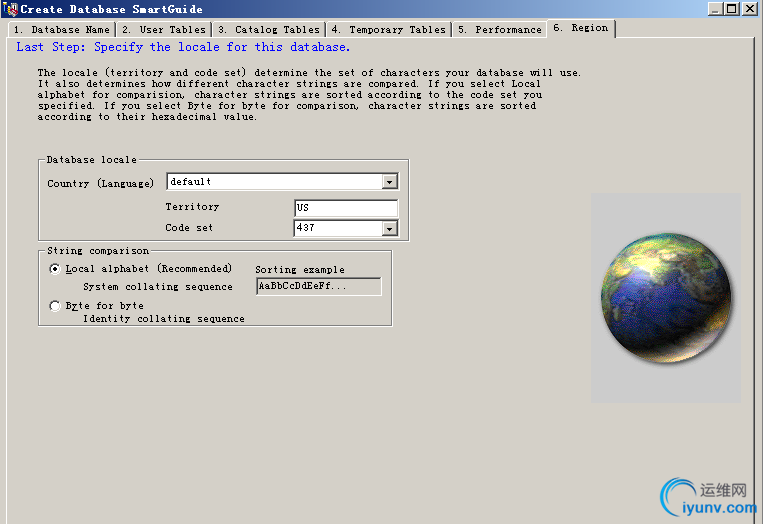

  1、建好数据库比如TEST,建的时候将codepage设为与目标备份的codepage一致,比如: 437 DSC0000.png
