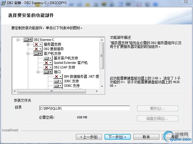

  Win7下的安装
  抓紧下载C:\Users\IBM_ADMIN\DownloadDirector\v10.5fp1_winx64_expc.exe
  双击自解压.
然后双击setup.exe
安装产品>安装新产品>下一步 >同意(此步有BUG!)
>选择自定义安装,不要选择典型安装(装出来命令行全是中文,很不方便) > 下一步
>下一步(把简体中文从右边移除!!!!!!!!!!)
>若干下一步
>取消设置通知!
>取消启用操作系统安全性
>完成
