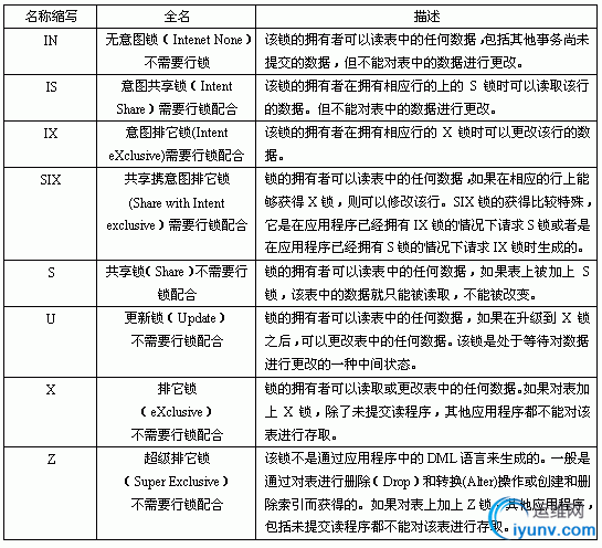

  2.2.1 DB2表锁的模式
  DB2在表一级加锁可以使用以下加锁方式:
  表一:DB2数据库表锁的模式
  下面对几种表锁的模式进一步加以阐述:
  IS、IX、SIX方式用于表一级并需要行锁配合,他们可以阻止其他应用程序对该表加上排它锁。
  • 如果一个应用程序获得某表的IS锁,该应用程序可获得某一行上的S锁,用于只读操作,同时其他应用程序也可以读取该行,或是对表中的其他行进行更改。
  • 如果一个应用程序获得某表的IX锁,该应用程序可获得某一行上的X锁,用于更改操作,同时其他应用程序可以读取或更改表中的其他行。
  • 如果一个应用程序获得某表的SIX锁,该应用程序可以获得某一行上的X锁,用于更改操作,同时其他应用程序只能对表中其他行进行只读操作。
  S、U、X和Z方式用于表一级,但并不需要行锁配合,是比较严格的表加锁策略。
  • 如果一个应用程序得到某表的S锁。该应用程序可以读表中的任何数据。同时它允许其他应用程序获得该表上的只读请求锁。如果有应用程序需要更改读该表上的数据,必须等S锁被释放。
  • 如果一个应用程序得到某表的U锁,该应用程序可以读表中的任何数据,并最终可以通过获得表上的X锁来得到对表中任何数据的修改权。其他应用程序只能读取该表中的数据。U锁与S锁的区别主要在于更改的意图上。U锁的设计主要是为了避免两个应用程序在拥有S锁的情况下同时申请X锁而造成死锁的。
  • 如果一个应用程序得到某表上的X锁,该应用程序可以读或修改表中的任何数据。其他应用程序不能对该表进行读或者更改操作。
  • 如果一个应用程序得到某表上的Z锁,该应用程序可以读或修改表中的任何数据。其他应用程序,包括未提交读程序都不能对该表进行读或者更改操作。
  IN锁用于表上以允许未提交读这一概念。

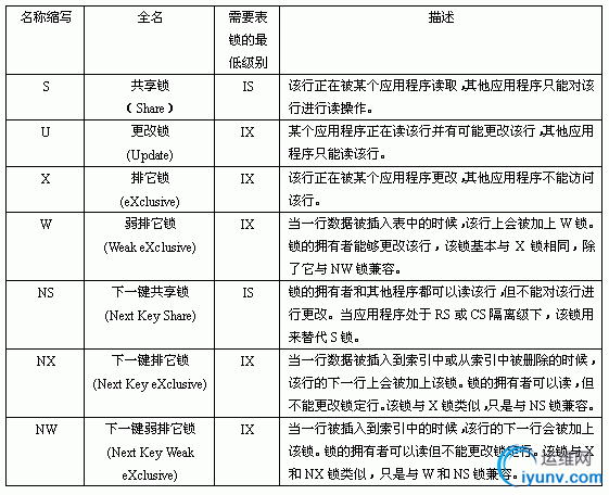

  2.2.2 DB2行锁的模式
  除了表锁之外,DB2还支持以下几种方式的行锁。
  表二:DB2数据库行锁的模式

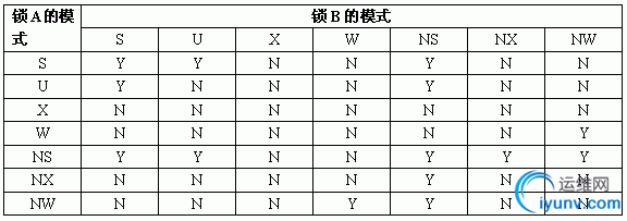

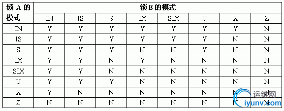

  2.2.3 DB2锁的兼容性
  表三:DB2数据库表锁的相容矩阵
表四:DB2数据库行锁的相容矩阵

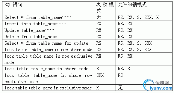

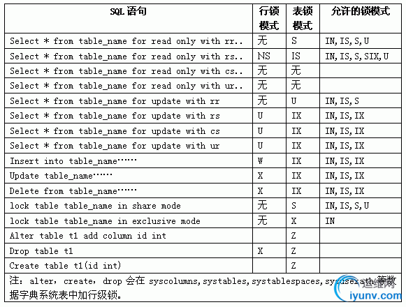

  下表是笔者总结了DB2中各SQL语句产生表锁的情况(假设缺省的隔离级别为CS):

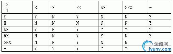

  Oracle的DML锁(数据锁)正是采用了上面提到的多粒度封锁方法,其行级锁虽然只有一种(即X锁),但其TM锁(表级锁)类型共有5种,分别称为共享锁(S锁)、排它锁(X锁)、行级共享锁(RS锁)、行级排它锁(RX锁)、共享行级排它锁(SRX锁),与上面提到的S、X、IS、IX、 SIX相对应。需要注意的是,由于Oracle在行级只提供X锁,所以与RS锁(通过SELECT … FOR UPDATE语句获得)对应的行级锁也是X锁(但是该行数据实际上还没有被修改),这与理论上的IS锁是有区别的。锁的兼容性是指当一个应用程序在表(行)上加上某种锁后,其他应用程序是否能够在表(行)上加上相应的锁,如果能够加上,说明这两种锁是兼容的,否则说明这两种锁不兼容,不能对同一数据对象并发存取。
  下表为Oracle数据库TM锁的兼容矩阵(Y=Yes,表示兼容的请求; N=No,表示不兼容的请求;-表示没有加锁请求):
  表五:Oracle数据库TM锁的相容矩阵
  一方面,当Oracle执行SELECT…FOR UPDATE、INSERT、UPDATE、DELETE等DML语句时,系统自动在所要操作的表上申请表级RS锁(SELECT…FOR UPDATE)或RX锁(INSERT、UPDATE、DELETE),当表级锁获得后,系统再自动申请TX锁,并将实际锁定的数据行的锁标志位置位(指向该TX锁);另一方面,程序或操作人员也可以通过LOCK TABLE语句来指定获得某种类型的TM锁。下表是笔者总结了Oracle中各SQL语句产生TM锁的情况:
  表六:Oracle数据库TM锁小结
  我们可以看到,通常的DML操作(SELECT…FOR UPDATE、INSERT、UPDATE、DELETE),在表级获得的只是意向锁(RS或RX),其真正的封锁粒度还是在行级;另外,Oracle数据库的一个显著特点是,在缺省情况下,单纯地读数据(SELECT)并不加锁,Oracle通过回滚段(Rollback segment)来保证用户不读"脏"数据。这些都提高了系统的并发程度。

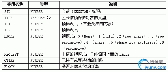

  为了监控Oracle系统中锁的状况,我们需要对几个系统视图有所了解:
  5.1 v$lock视图
  v$lock视图列出当前系统持有的或正在申请的所有锁的情况,其主要字段说明如下:
  表七:v$lock视图主要字段说明
  其中在TYPE字段的取值中,本文只关心TM、TX两种DML锁类型;

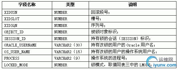

  5.2 v$locked_object视图
  v$locked_object视图列出当前系统中哪些对象正被锁定,其主要字段说明如下:
  表八:v$locked_object视图字段说明

  以下示例均运行在DB2 UDB中,适用所有数据库版本。首先打开三个命令行窗口(DB2 CLP),其中两个(以下用SESS#1、SESS#2表示)以db2admin用户连入数据库,以操作SAMPLE库中提供的示例表(employee);另一个(以下用SESS#3表示)以db2admin用户连入数据库,对执行的每一种类型的SQL语句监控加锁的情况;希望读者通过这种方式对每一种类型的SQL语句监控加锁的情况。(因为示例篇幅很大,笔者在此就不做了,建议读者用类似方法验证加锁情况)
/home/db2inst1>db2 +c update employee set comm=9999(SESS#1)
/home/db2inst1>db2 +c select * from employee(SESS#2处于lock wait)
/home/db2inst1>db2 +c get snapshot for locks on sample(SESS#3监控加锁情况)
  注:db2 +c为不自动提交(commit)SQL语句,也可以通过 db2 update command options using c off关闭自动提交(autocommit,缺省是自动提交)
