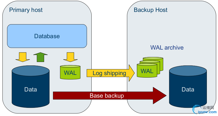

关于Continuous Archiving,先说原理,咱看图说话:
从该图中,我们看到PostgreSQL会不断的更新WAL日志所在的目录,并最终写到数据库存储文件中(如上图中的mydb数据库所在的/home/postgres/db/master/pgsql/data/base/16384目录中)。故我们可以会得出这么一个结论:
  • 连续备份WAL日志,即Continuous Archiving,是要连续备份WAL目录下的所有文件,即那些类似文件名为000000010000000000000005的文件。
  WAL目录,即图中的/home/postgres/db/master/pgsql/data/pg_xlog目录,其下的每个文件(即WAL段)大小为16MB,那么总共有多少个16M的文件呢?(参阅这里:There will always be at least one WAL segment file, and will normally not be more than (2 + checkpoint_completion_target) * checkpoint_segments + 1 or checkpoint_segments +wal_keep_segments + 1 files. ..., Ordinarily, when old log segment files are no longer needed, they are recycled),从上面这段话还可以看出,当到达极限时,会循环利用,所以pg_xlog目录不会无限增大。
我们还会得出另外一个结论:
  • 连续备份WAL日志只是备份对数据库的更改,我们还得把最初的data/目录备份一下,这就是24.3.2. Making a Base Backup所介绍的基础备份。
  也有朋友会提问了,既然WAL日志会不断的存起来,干嘛还要备份最初的数据库呀,这是因为WAL日志并不会永远保存,还记得WAL目录下的各个16M文件会循环利用吗,这可能会把最开始的WAL日志丢掉,故还得备份原始的data目录。
关于WAL目录中的各个16M文件,我们再多说一下,并不是写一下这个文件就备份一次,而是等写满了16M的时候才备份,这说明了什么,这说明如果还没到16M的时候,这个WAL是还没备份的,这也就是下面这段话(参考自)中所解释的:
If you are concerned about being able to recover right up to the current instant, you may want to take additional steps to ensure that the current, partially-filled WAL segment is also copied someplace. This is particularly important if your server generates only little WAL traffic (or has slack periods where it does so), since it could take a long time before a WAL segment file is completely filled and ready to archive.
即:部分填充的WAL段(partially-filled WAL segment),你得自己想办法备份,这也是下面所说明的这句话(摘自这里)的意思:
3.7 定期备份WAL新生成日志
如果单独通过archive_command来备份WAL的话, 能根本就做不到PITR, 因为pg_xlog/下面可能还有数据没有备份到archive_command指定的目录里;所以需要另外写脚本把/data/pg_xlog/下的 WAL日志文件备份到预设的归档目录下,保证产生的WAL日志都已归档, 这里写了个脚本,每五分钟执行一次
一个更好的示意图如下(摘自Getting ready for PostgreSQL 9.1,第25页):
更加清楚的表明了备份的内容,即data和wal日志,好了,唠叨了这么多,我们开工:
