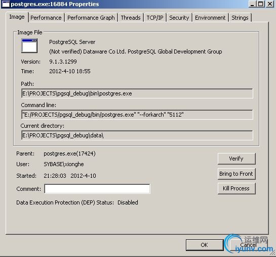

不难发现,
SysLogger  -->  --forklog
AutoVacuum --> --forkavworker, --forkavlauncher
WalWriter, BgWriter --> --forkboot
PgStat   --> --forkcol
PgArch  --> --forkarch
  使用ProcessExplorer工具,从postgres.exe的进程属性即可以看出对应的是哪个后台进程。 如下图所示:
  找到src/backend/postmaster/pgarch.c,选择适当的断点,即可进行跟踪了。
