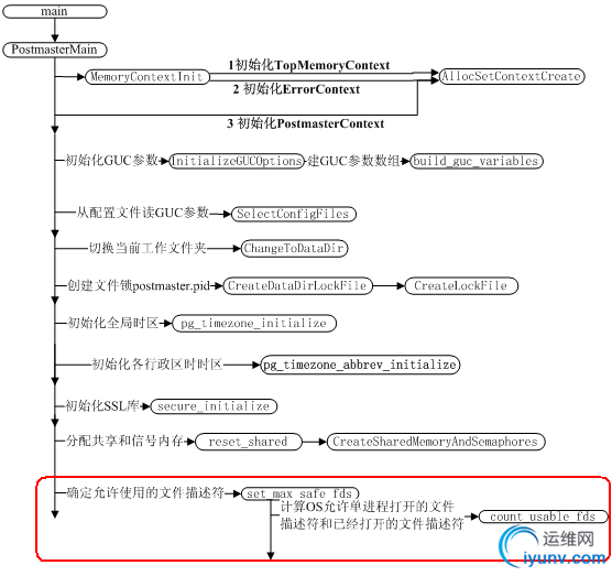

    上个图,看一下函数调用过程梗概,中间略过部分细节
设置VFD方法调用流程图
2设置max_safe_fds
话说main()->…->PostmasterMain()->…-> set_max_safe_fds(),设置了最大可用的VFD,具体只是计算相关数字,没有涉及相关管理的数据结构,所以把代码贴出来。
