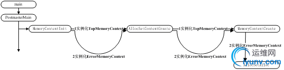

  1先上个示意图,看一下函数调用过程梗概,中间略过部分细节
前面标1的是初始化TopMemoryContext
前面标2的是初始化ErrorContext
  初始化TopMemoryContext和ErrorContext的方法调用过程图

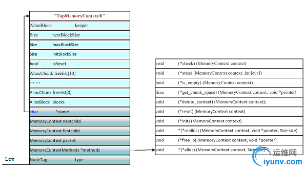

  下面上个图看看初始化出来的TopMemoryContext的结构图(以后所有内存结构图都是低地址在下面,高地址在上面,再后面有内存结构图时就不标低地址位了):
  TopMemoryContext的内存结构图

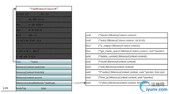

  TopMemoryContext转成AllocSet类型后的内存结构图
  上图中分两块说,先看左边的大方块。其中下面深蓝色部分是MemoryContextData的内存结构,深蓝色和上面的浅颜色部分合起来是AllocSetContext的内存结构。
  初始化TopMemoryContext的时候,分配的内存大小不是按MemoryContextData结构的大小分的,是按AllocSetContext的大小分的内存,又在紧挨着上面分配了17个字节记录这个MemoryContextData /AllocSetContext 的名字“TopMemoryContext”。
  能在初始化TopMemoryContext的过程中能在类型MemoryContextData 、AllocSetContext之间相互转化,是利用了AllocSetContext结构布局上的特点,刚一开始就是个MemoryContextData,接着是其它成员,这样要是把TopMemoryContext当MemoryContextData类型处理,就是上面那个图,图中黑色部分相当于未知,不用管它,剩下的就是MemoryContextData类型,当TopMemoryContext是AllocSetContext类型时,就面的图,它就是个AllocSetContext类型的变量了。这样做的好处是在一个结构里既能管理内存空间,又能管理内存空间里的内容,而且逻辑功能划分很清晰。
  哦,有人说从中看出了面向对象编程中继承的影子,嗯、啊,是有点,如果MemoryContextData是父类,AllocSetContext是MemoryContextData的子类,看起来是挺像的,从内存布局上看子类里也少了指向vitualtable 的member function /viturl member function pointer(vptr)。看来从面向对象编程到面向过程编程是技术的渐进,就像设备的升级改造。扯的有点远了,打住。
  再看上图的右边,就是上面提到的vitual table,这个是调用MemoryContextCreate()传进去的第三个参数AllocSetMethods,这是一个MemoryContextMethods类型的静态全局变量, 根据这个变量的定义(在下面)就可以看出这是一个为AllocSet Context管理内存的虚拟函数的表(vitual function table),MemoryContextMethods结构里定义了这些函数原型。这些函数实现了pg对内存的管理,整个就是pg的AllocSet和MemoryContext的内存空间管理机制。

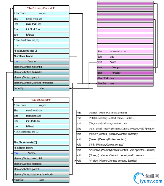

  先看看MemoryContextInit()的代码,这个很简洁,就是初始化TopMemoryContext和ErrorContext,完事。为了省地,把注释删了。在AllocSetContextCreate()中对TopMemoryContext和ErrorContext的处理基本上是一样的。在MemoryContextCreate()中则有些不同,判断TopMemoryContext非空后就去调用另一个函数MemoryContextAlloc(),这个函数没干什么事,直接调用上面提到的虚拟方法表中的Alloc函数,它的具体实现是AllocSetAlloc()函数,在其中分配好空间,初始化和设置AllocBlock和AllocChunk的属性,然后返回。接着在MemorycontextCreate()处理MemoryContextData结构的属性,其中把ErrorContext的parent指向TopMemoryContext,处理完MemoryContextData的属性后返回返回到AllocSetContextCreate(),设置AllocSetContext的属性,这样就完成了ErrorContext的初始化。
  AllocSetAlloc()这个函数是pg中实际处理AllocSet和MemoryContext涉及的内存空间分配的函数,这个分配机制比较复杂,还涉及到了另外两个结构AllocBlock和AllocChunk,写pg的内存空间分配机制时再写吧。

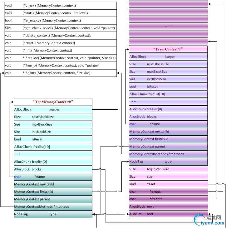

  下面上初始化完以后的内存结构图
  TopMemoryContext和ErrorContext的结构图一
  上图中紫色的那一块是AllocBlock,中间浅紫色的那一小块是AllocChunk。
  只有两个MemoryContext图就看着有点眼花缭乱了,看来以后得画抽象图了。
  pg的内存管理主要是棵树,TopMemoryContext是树根,后面再建的MemoryContext就在根的下面。pg的内存管理实际是一个图,其主要部分是树形结构,另外子节点的partent指向了TopMemoryContext,形成了环。这样整个构成了图。这样的结构便于数据库的内存管理。
  AllocSetContext中blocks记录了分配给该Context的内存空间块AllockBlock的单向链表,freelist是空闲AllocChunk的链表数组。pg中给context分配内存时先分配AllockBlock,在AllockBlock里再分配AllocChunk,就是说AllocChunk是比AllockBlock小一级的内存空间单位。
  上图中的ErrorContext所占的内存空间实际上在浅紫色的AllocChunk里,不是在外边,到写内存分配的时候再深入。上图是为了看清楚AllocBlock和AllocChunk,没有把ErrorContext放到AllocChunk里,实际见下面这个图。

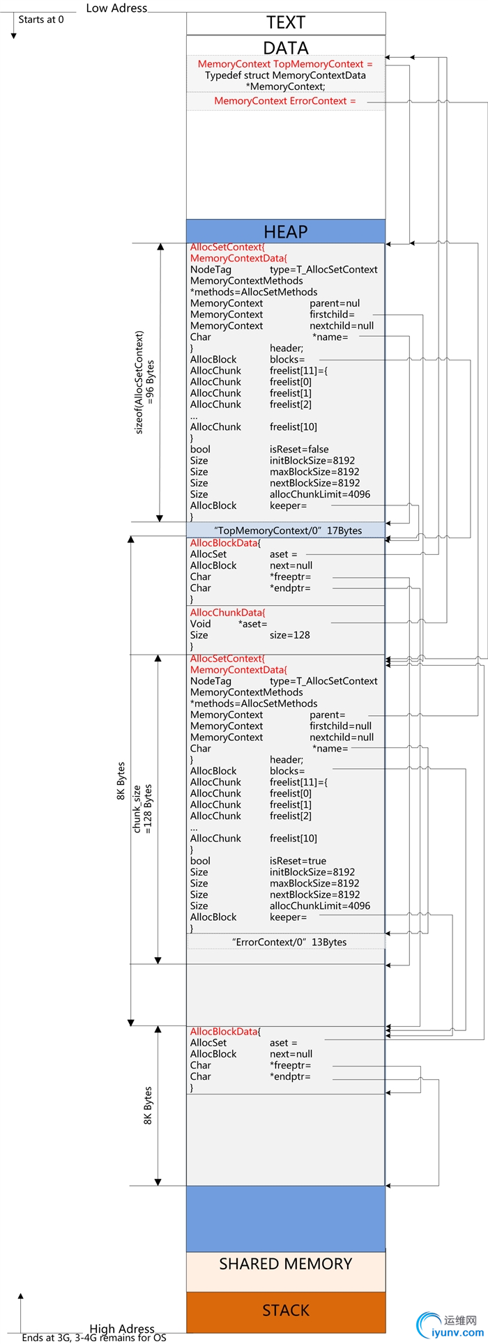

  TopMemoryContext和ErrorContext初始化完后的内存物理布局图,嗯,嗯,嗯,这个画着好费时费力,嗯,还好,有人画了,如下:
DSC0005.bmp   该图引用至http://blog.sciencenet.cn/home.php?mod=space&uid=419883&do=blog&id=308964
