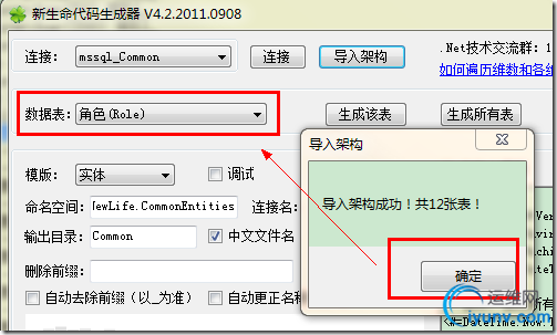

  3,选择要测试的连接字符串,点“连接”。此时XCoder通过XCode取得数据库架构,拿到了所有表信息,并在数据表那里列出来。

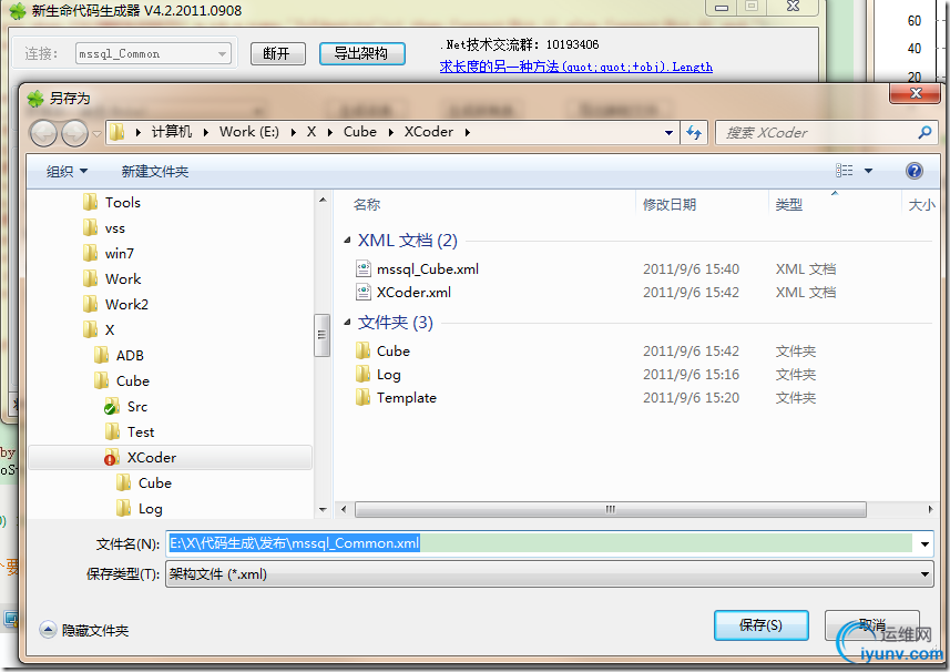

  4,先备份一下架构信息,留后面使用。
