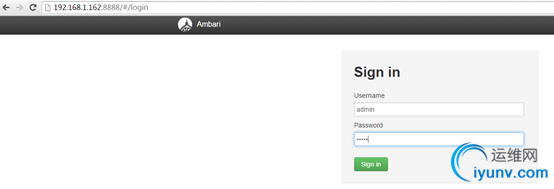

  2) 在浏览器中输入“主机IP:8080”进入登陆界面,默认用户名密码为admin/admin。

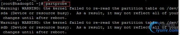

  ② 输入命令:partprobe,让分区表生效。

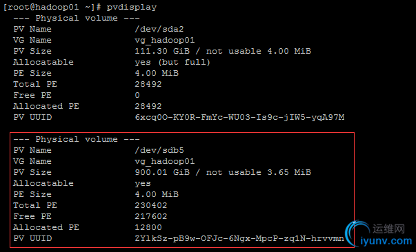

pvcreate /dev/sdb5,利用:pvdisplay查看:

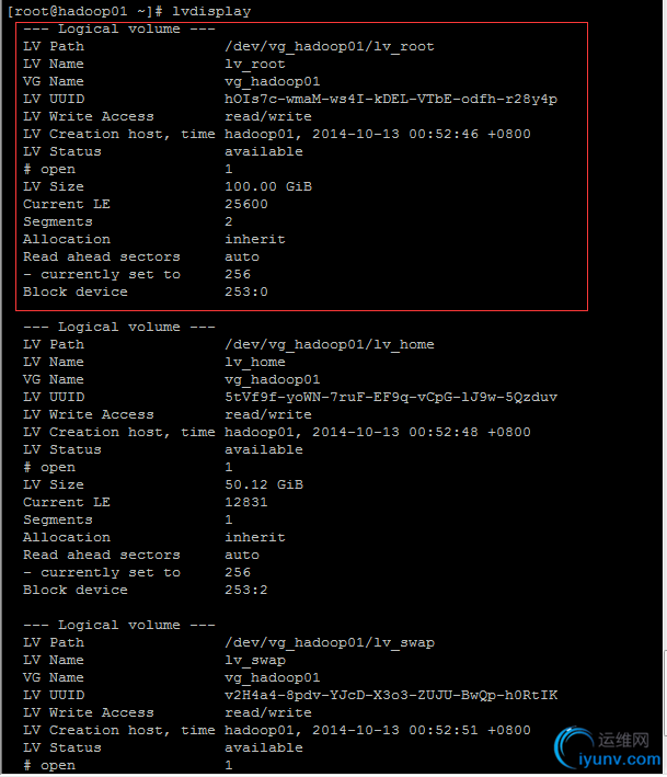

lvextend –L 100G /dev/vg_hadoop01/lv_root,将分区/dev/vg_hadoop01/lv_root的容量扩充到100G.利用lvdisplay查看:

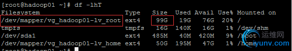

resize2fs /dev/vg_hadoop01/lv_root,查看扩容后的挂载情况:df -lhT.
