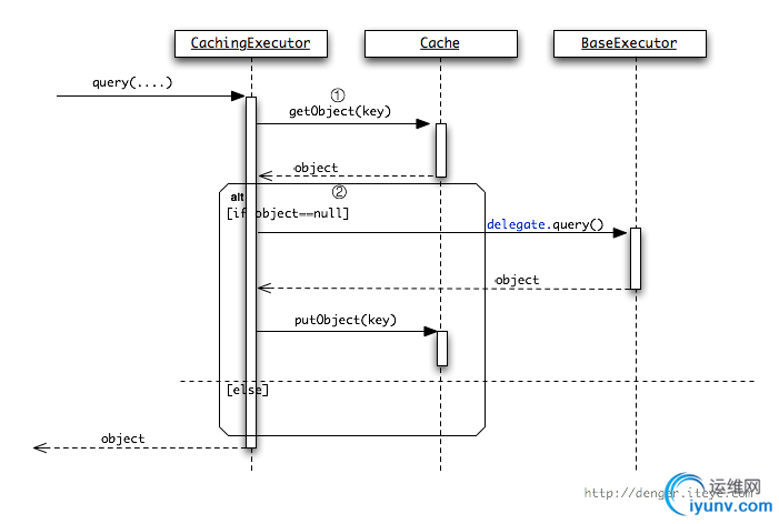

CachingExecutor: 二级缓存执行器。个人觉得这里设计的不错,灵活地使用 delegate机制。其委托执行的类是 BaseExcutor。 当无法从二级缓存获取数据时,同样需要从DB 中进行查询,于是在这里可以直接委托给 BaseExcutor 进行查询。其大概流程为:
流程为: 从二级缓存中进行查询 -> [如果缓存中没有,委托给 BaseExecutor] -> 进入一级缓存中查询 -> [如果也没有] -> 则执行 JDBC 查询,其 query 代码如下:Java代码

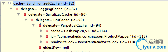

最终生成后的缓存实例对象结构:
可见,所有构建的缓存实例已经通过责任链方式将其串连在一起,各 Cache 各负其责、依次调用,直到缓存数据被 Put 至 基础缓存实例中存储。

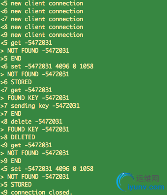

启动Memcached:
Shell代码
  • memcached-c2000-p11211-vv-U0-l192.168.1.2-v
执行Mapper 中的查询、修改等操作,Test:
Java代码
  • @Test
  • publicvoidtestSelectById(){
  • Longpid=100L;
  • ProductdbProduct=productMapper.selectByID(pid);
  • Assert.assertNotNull(dbProduct);
  • ProductcacheProduct=productMapper.selectByID(pid);
  • Assert.assertNotNull(cacheProduct);
  • productMapper.updateName("IPad",pid);
  • Productproduct=productMapper.selectByID(pid);
  • Assert.assertEquals(product.getName(),"IPad");
Memcached Loging:
看上去没什么问题~ OK了。
