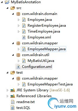

<!--[if !supportLists]-->1.       <!--[endif]-->MyBatis的命名空间(我们以下图的文件结构来说明)
MyBatis的命名空间说的是POJO的XXx.xml文件中的<mapper namespace=”” />,主要是跟三个地方有关系,
第一个是Configuration.xml的mappers属性
第二个是POJO的mapper接口如EmployeeMapper的类路径
第三个是DAO程序中的session.getConfiguration().addMapper(EmployeeMapper.class)
下面我来说一下他们三个之间的关系,我们
1)当只使用XML(不使用Anotation)的来配置mapper接口时,就是我们把sql配置在EmployeeMap.xml中时,若我们把namespace指明namespace设置为mapper接口的路径,即<mapper namespace="com.wildrain.mapper.EmployeeMapper">时,这样我们在程序中使用MyBatis来进行CRUD时, session.getConfiguration().addMapper(EmployeeMapper.class)这段代码可以不用写。我们来具体看一下这个三个地方的代码形式。
