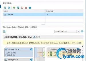

问题描述: 这两天发现网络频繁闪断,开始以为是机房调试网络问题,登录到vcenter查看主机报警,报警信息是主机上的Distributed Switch配置与vCenter Server中的Distributed Switch配置不符合,对比了下,发现是网络信息不同步引起的,如下图。
解决方法:
要通过 vSphere Client 手动同步主机 vDS 信息,请执行以下操作:
  • 在“清单”部分,单击主页 > 网络
  • 选择显示警示的 vDS,然后单击主机选项卡。
  • 右键单击显示不同步警告的主机,然后单击纠正 vNetwork Distributed Switch 主机
