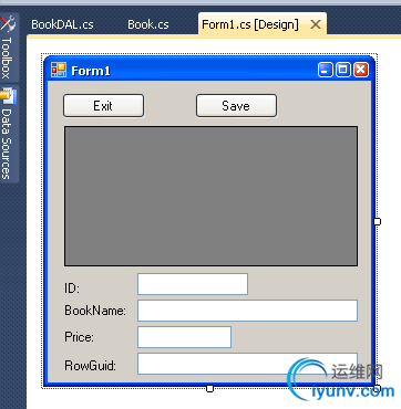

  6. Form 与 DataGridView
  在 Solutuon Explorer 点击 Form1.cs , 在打开的 Form1[Design] 添加控件
  在 Toolbox 拉入4个 Label, 分别命名,例如:lblID, lblBookname, lblPrice, lblGuid
  在 Toolbox 拉入4个 TextBox, 分别命名,例如: txtID, txtBookname, txtPrice, txtGuid
  在 Toolbox 拉入2个 Button, 分别命名,例如: btnExit, btnSave
  在 Toolbox 拉入1个 DataGridView, 命名,例如: dgv1
  适当排列和布局,就可以达到这样的一个输入和现实界面:
  当然,可以把 Form1 的尺寸调大,把各个控件的尺寸也放大一些。

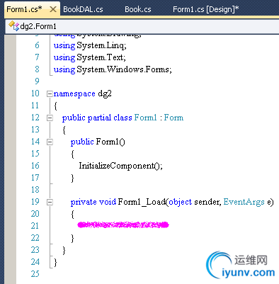

  双击 Form1 就会打开 Form1.cs 来输入语句。
  在 Form1.cs[Design] 分别双击 btnExit , btnSave 和 dgv1 然后在 Form1.cs 输入相关的语句:

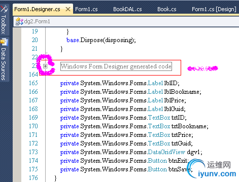

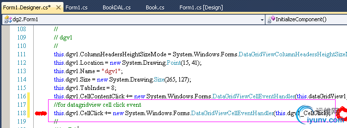

  因为 这个 CellClick 是你自己加入的,还不能被识别,需要在 Form1.Designer.cs 加入这个 CellClick 的识别:
  在 Solution Explorer 在 Form1.cs 下面, 点 Form1.Designer.cs, 点  Open
  点一下 “Windows Form Designer generated code” 前面的 + 号 ,就展开各控件的定义设置语句。
  在 dgv1 下加入 CellClick 的定义:
  保存,关闭 Form1.Designer.cs 即可。
  这是很重要的一步,在网上多数的例子都是列出数据库操作语句,而这个设置就没有特别说明。我就是在网上搜索了很多例子,最后是在 msdn 论坛发问,才得到指点,而添加这一行来控制 单元格的点击操作。

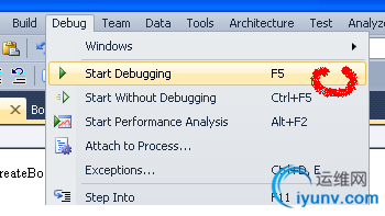

  在 VS 菜单,Debug -> Start Debugging

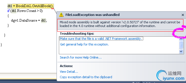

  就会看到一个 Mixed mode 错误。原因么,就是因为这个 SQLite ADO.NET 是支持 2.0 runtime 的, 而我们现在是在 .NET 4.0 环境下来使用,所以需要特别的设置。

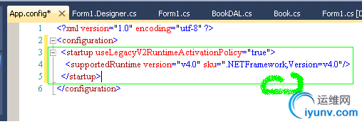

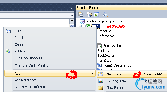

  那特别的设置在哪里呢? 在 App.config 文件, 而这个文件缺省并不存在,需要手工添加:
  先关闭 调试状态, Debug -> Stop Debugging

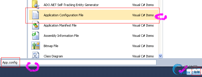

  在 Solution Explorer 点 项目名, 按鼠标右键,选 Add -> New Item
  在弹出的对话框,点选Application Configuration File, 然后点 Add 添加。
  在打开的 App.config 编辑窗口,加入一行:
<startup useLegacyV2RuntimeActivationPolicy="true"><supportedRuntime version="v4.0" sku=".NETFramework,Version=v4.0"/></startup>
  保存,关闭 App.config 即可。

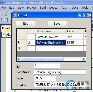

  再试运行一下吧:
  现在可以了。在 各个 textbox 输入数据,然后点 Save 数据就插入 数据库,并在 Datagridview 显示出来。点击 Datagridview 的任一单元格,这行的数据就显示到 textbox 可供编辑。
