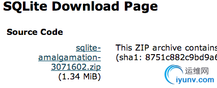

花了一些时间来调查sqlite在cocos2dx中的集成,在这个过程中遇到了些问题,特意纪录下来。
  1)下载sqlite源代码,并解压到工程中[这步不需要了,cocos2dx中已经加入了sqlite,只需引用头文件sqlite3.h就可以了]
  源代码位置:http://www.sqlite.org/download.html
  减压到工程中(shell.c不需要),在xcode中如下:
