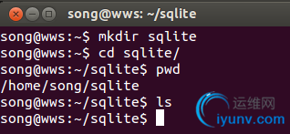

  1、首先建一个文件夹,这里我命名为 sqlite,如下,它的路径为 /home/song/sqlite

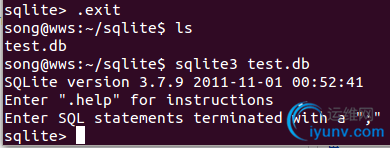

  4、在该文件夹下,执行命令:sqlite3 test.db ,创建一个名为test.db 的数据库,如下图

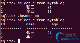

  8、执行命令:select * from mytable;

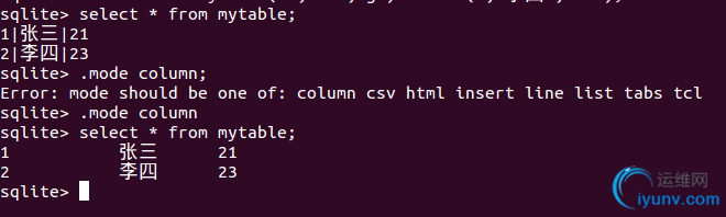

  设置格式
  9、执行命令:.mode column (注意没有分号),设置为列显示模式
  10、执行命令:
  退出数据库
  11、执行命令:
  再次进入数据库
  12、执行命令:sqlite3 test.db 打开咱们刚才创建的数据库

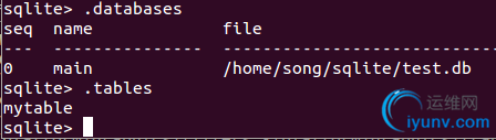

  查看数据库信息
  13、执行命令:.databases 查看数据库信息
  查看该数据库内的表信息
  14、执行命令:.tables 可以看到该数据库内有一个表文件
