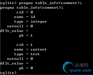

OK,comment表已经出来了,那么再通过pragma命令来查看一下它的表结构吧:
没有问题,comment表中目前有id和content这两列,和Comment模型类中的字段是保持一致的。

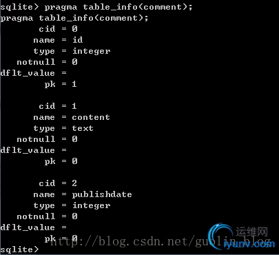

这样当我们下一次操作数据库的时候,publishdate列就应该会自动添加到comment表中。调用Connector.getDatabase()方法,然后重新查询comment表结构,如下所示:
可以看到,publishdate这一列确实已经成功添加到comment表中了。
