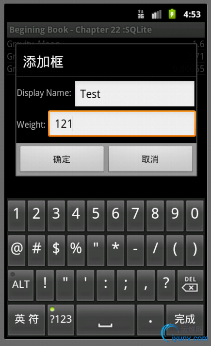

我们要实现:通过Menu弹出菜单,有一个为增加,按之,弹出一个Dialog,可以在当中填入数据,按Dialog的确定按键,在SQLite数据库的表格mytable中加入相关的数据,并且同步ListView的显示。
第一步:建立OptionsMenu,里面有菜单“Add”,按键后,触发执行add()的操作。具体实现不在此罗嗦,可以参见Android学习笔记(八):Activity-OpenMenu和LinearLayout
第二步:在add()中,要完成弹出指定格式的Dialog,采用AlertDialog的方式,Dialog的格式在xml中给出。处理方式之前都学过,但是没有合并使用的例子,包括Dialog的格式,同ListView中自定义元素的格式一样,采用LayoutInflater。具体如下:
DSC0001.png private void add(){
//步骤2.1:通过LayoutInflater从Android的XML文件中生成View
LayoutInflater inflater = LayoutInflater.from(this);
final View addView = inflater.inflate(R.layout.add_dialgo,null);
//步骤2.2:通过AlertDialog弹出对话框,并且在第一个button,即PositiveButton监听事件,触发操作
new AlertDialog.Builder(this)
.setTitle("添加框")
.setView(addView)
.setPositiveButton("确定", new DialogInterface.OnClickListener() {
  //我们希望得到addView中的数据,但是这个inner class,只能获取final的值,所以之前将addView设置为final,也就是所有addView的地址是固定的,而不是动态生成。
public void onClick(DialogInterface dialog, int which) {
   EditText nameView = (EditText)addView.findViewById(R.id.c22_name);
EditText weigthView = (EditText)addView.findViewById(R.id.c22_weight);
// addData是下面步骤三,实现SQLite的数据更新和ListView的显示同步add(name,weight);
addData(nameView.getText().toString(), new Float(weigthView.getText().toString()).floatValue());
.setNegativeButton("取消",null)
.show();
第三步:更新数据库和同步ListView,具体如下:

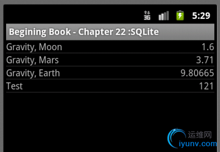

DSC0002.png private void addData(String name ,float weight){
/* 略去数据的判断,例如如果name一样,采用update的方式等等*/
//步骤3.1 在数据库表格中添加数据
ContentValues values = new ContentValues(2);
values.put("Name",name);
values.put("Weight",weight);
db.insert("mytable","Name",values);
//步骤3.2 同步ListView,更新游标的信息
cursor.requery();

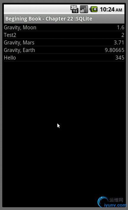

通过ContextMenu来删除ListView的数据
ContextMenu用户手指长按某个View触发的菜单,见Android 学习笔记(二七):Menu。这里通过这个例子详细展开。实现场景:用户长按某个List元素,则弹出ContextMenu,选择菜单“Delete”,按下后,弹出AlertDialog,请用户再去确定是否删除,确定后将数据从SQLite中删除,并更新ListView的显示。具体如下:
protected void onCreate(Bundle savedInstanceState) {
//步骤1:向ListView注册Context Menu,当系统检测到用户长按某单元是,触发Context Menu弹出
registerForContextMenu(getListView());
// 步骤2:创建ContextMenu同OptionMenu,用户长按元素后,会弹出菜单
public void onCreateContextMenu(ContextMenu menu, View v, ContextMenuInfo menuInfo) {
menu.add(Menu.NONE,DELETE_ID,Menu.NONE,"Delete");
super.onCreateContextMenu(menu, v, menuInfo);
//步骤 3: ContextMenu的触发操作,例子将触发delete()
public boolean onContextItemSelected(MenuItem item) {
switch(item.getItemId()){
case DELETE_ID:
/* 在此处,我们关键引入 AdapterView.AdapterContextMenuInfo来获取单元的信息。在有三个重要的信息。 1、id:The row id of the item for which the context menu is being displayed ,在cursorAdaptor中,实际就是表格的_id序号; 2、position 是list的元素的顺序;3、view就可以获得list中点击元素的View,通过view可以获取里面的显示的信息  */
AdapterView.AdapterContextMenuInfo info = (AdapterView.AdapterContextMenuInfo)item.getMenuInfo();
delete(info.id);
   return true;
default:
break;
return super.onContextItemSelected(item);
//步骤4: 对触发弹框,和Add的相似,确定后,更新数据库和更新ListView的显示,上次学习已有相类的例子,不再重复。其中getNameById是通过id查名字的方法。值得注意的是,为了内部类中使用,delete的参数采用来final的形式。
private void delete(final long rowId){
if(rowId>0){
newAlertDialog.Builder(this)
   .setTitle("删除" + getNameById(rowId))
deleteData(rowId);
.setNegativeButton("取消", null)
.show();
private void deleteData(long rowId){
  String[] str = {String.valueOf(rowId)};
db.delete("mytable","_id=?",str);
new RefreshList().execute(); //采用后台方式,当然也可以用crusor.requery()来处理。
