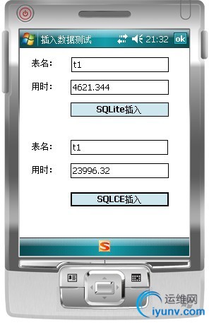

这张图是用对数据库数据插入时,两个数据库的性能的比较。在这里我用到了插入5000条数据,上面的用时的单位是MS。当然这里只给出了一次的测试结果,经过多次的测试,测得SQLite插入5000条数据的用时在4500到5000左右,而SQLCE是在23000到25000左右。所以在性能能可以看出SQLite是SQLCE的4到5倍左右。当然这里我用到了事务,因为我在桌面程序上测试过,如果用事务比不用事务的性能要高出几十倍。最搞笑的时候我在桌面程序上测试插入10000条数据到SQLCE数据库,没有用到事务,我中午一觉睡醒还没插入完毕。可见这效率。
