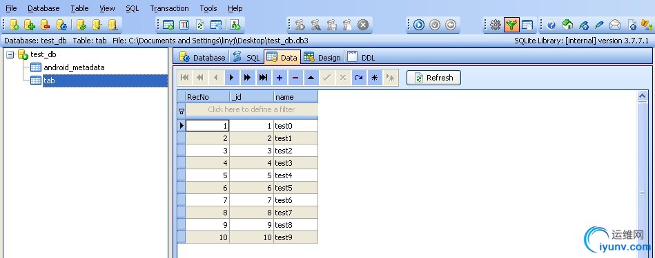

  执行此操作后,会新增一个名为“tab”的数据表,利用SQLite客户端(推荐:SQLite Expert Personal 3)可轻松查看此表结构和数据。如下图:

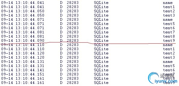

  查询结果如下图:
  可以清晰的在查询结果中,红线上下的数据是完全一致的,也就是说query和rawQuery方法在的不同仅仅在于所需参数的不同。rawQuery方法需要开发者手动写出查询SQL,而query方法是由目标表名、where子句、order by子句、having子句等诸多子句由系统组成SQL语句。两方法同返回Cursor对象,所以两方在使用时孰优孰劣,就看具体情况了。本人更喜欢rawQuery的方式,因为此方式更接近传统Java开发,也可以由专业DBA来书写SQL语句,这样更符合MVC的思想,而且这样的代码可读性更高。(query方法里面参数实在太多,有点记不住谁是order

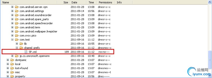

  这段代码执行过后,即在/data/data/com.test/shared_prefs目录下生成了一个SP.xml文件,一个应用可以创建多个这样的xml文件。如图所示:
