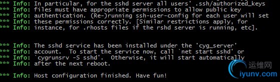

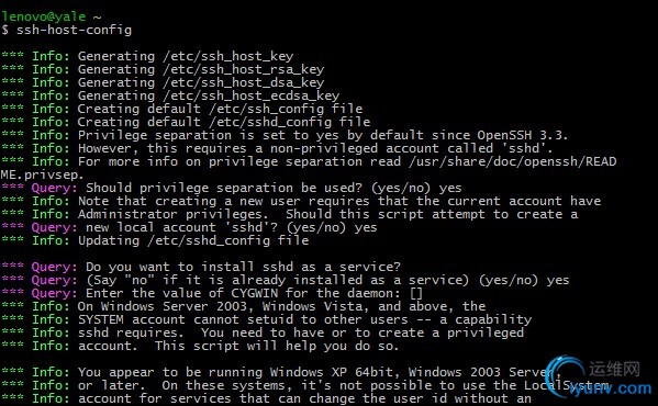

1、在cygwin中输入:ssh-host-config
除了Do you want to use a different name?  no 其他都是yes
2、输入密码时候最好和你本身linux密码一致,这样方便记忆
这样我们就设置ssh信任机制,让两台机器能够相互通信,在相互访问的时候不需要输入密码

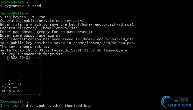

3、执行 cygrunsrv  -S  sshd  启动ssh服务
查看服务是否启动:services.msc中查看cyg ,同时还可以修改密码,注意:如果需要重新安装sshd服务,可以用cygrunsrv -R sshd

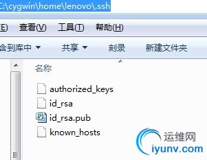

4、生成SSH Key
ssh-keygen  -t  rsa(密码为空,路径默认)
cp  .ssh/id_rsa.pub  .ssh/authorized_keys
5、检查SSH

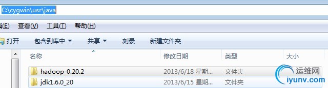

因为我们用cygwin只是用来方便调式hadoop,并不是为了在上面搭建正式的服务器,因为我们没有必要选择有bug的hadoop版本进行安装,我们选择集成中没有bug的版本.020.2下载,解压并拷贝到Cygwin下的目录(JDK也一并安装)
http://archive.apache.org/dist/hadoop/core/hadoop-0.20.2/hadoop-0.20.2.tar.gz
官方说明1.x版本有BUG,参考,BUG修复请参考:
http://en.wikisource.org/wiki/User:Fkorning/Code/Hadoop-on-Cygwin

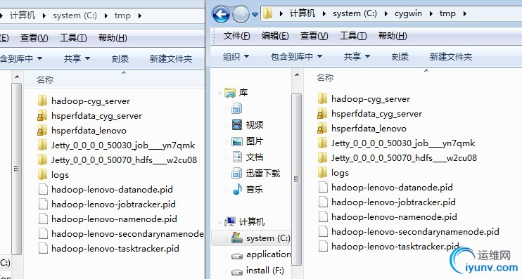

  创建连接符
由于默认情况下在cygwin中,hadoop的默认文件存放在根目录的tmp文件夹下,这样对统一目录不方便,因此采用连接符(在win下的cmd中执行)
mklink /D c:\tmp c:\cygwin\tmp
  执行后,重新执行:ssh localhost,使其生效

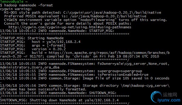

  格式化名称节点并启动集群
使用命令:hadoop namenode –format
使用命令:start-all.sh,通过jps和ps的方式查看启动进程是否启动成功,我们可以看到下面通过jps只能看到启动了JobTracker、NameNode,和我们在linux下面启动的5个进程有区别(在linux下如果没有启动5个进程,表示有进程失败,需要通过日志查看启动失败的原因),但是我们发现通过ps命令确实已经启动了5个java进程,我们通过这5个进程的pid可以在我们hadoop产生的文件中查看到底是否hadoop相关进程成功启动

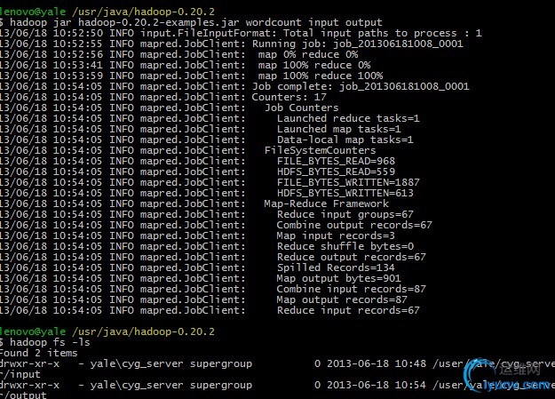

  执行hadoop自带例子
创建一个文件yale.txt,存放在hadoop根目录下,并添加一些内容
  执行:hadoop fs -put yale.txt input/yale.txt
查看:hadoop fs -cat  input/yale.txt
执行:hadoop jar hadoop-0.20.2-examples.jar wordcount input output
  具体查看:
hadoop fs -cat output/p*
还可以通过web方式查看,http://localhost:50070 可以查看
