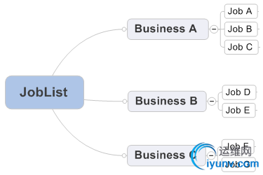

4、调度模式。每个业务可能需要多个Job,但是业务之间基本不存在依赖的关系,所以,这个时候,一个业务内的Job就需要实现FIFO模式,也就是顺序执行。但是对于业务之间,我们则需要考虑并发模式,也就是公平调度(公平调度模式需要配置,Hadoop默认是FIFO模式)。在集群支持公平调度模式的情况下,在Job管理端可以实现不同业务下Job的并发执行。
  如上图:
1、所有的Business是可以并发的。但是同一个Business下的Job必须是顺序执行,因为存在依赖关系。
2、Job A、Job B、Job C是必须FIFO模式执行。而不同业务下的Job又是可以并发执行。
