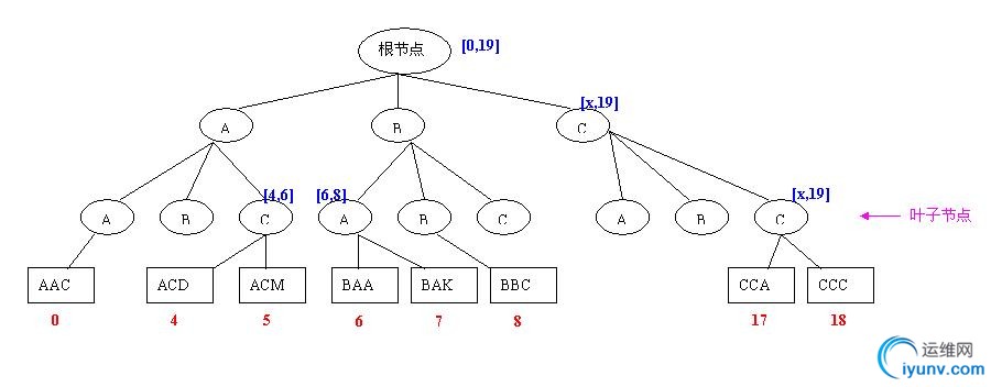

5、图解partition的“索引树”
对上面的文字描述可能比较难理解,etongg 同学建议我画个图。所有才有了下面这些文字。感谢etongg和大家对本帖的关注。
“索引树”的作用是为了让key快速找到对应的reducer。下图是我画的索引树示意图:
对上面的图做一点解释:
1、为了简单,我只画了A、B、C三个节点,实际的是有256个节点的。
2、这个图假设有20个reducer(下标0到19),那么我们最终获得n-1个样,即19个样(下标为18的为最后一个样)
3、图中的圆圈,代表索引树上的节点,索引树共3层。
4、叶子节点下面的长方形代表取样数组。红色的数字代表取样的下标。
5、每个节点都对应取样数组上的一个下标范围(更准备的说,是对应一个partition number的范围,每个partition number代表一个reducer)。这个范围在途中用蓝色的文字标识。
前面文中有一句话:
比第i个样小的key,被分配到第i个reducer,剩下的被分配到最后一个reducer
这里做一个小小的纠正,应该是:
小于或者等于第i个样的key,被分配到第i个reducer,剩下的被分配到最后一个reducer。
下面开始partition:
如果key以"AAA"开头,被分配到第“0”个reducer。
如果key以"ACA"开头,被分配到第“4”个reducer。
如果key以"ACD"开头,被分配到第“4”个reducer。
如果key以"ACF"开头,被分配到第“5”个reducer。
那么,
如果key以"ACZ"开头,被分配到第几个reducer??
答案是:被分配到第“6”个reducer。
同理,
如果key以"CCZ"开头,被分配到第“19”个reducer,也就是最后一个reducer。

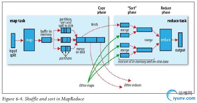

上文中提到的“排序是MapReduce的天然特性!”这句话有点迷惑性。更准确的说,这个“天然特性”只保证了:a) 每个map的输出结果是有序的; b) 每个reduce的输入是有序的(参考下面的图)。而1TB的整体有序还需要靠Partitioner的帮助!
Partitioner控制了相似的key(即前缀相同)落在同一个reducer里,然后mapreduce的“天然特性”再保证每个reducer的输入(在正式执行reduce函数前,有一个排序的动作)是有序的!
这样就理解了为什么不能用HashPartitioiner了。因为自定义的Partitioner要保证排序的“整体有序”大方向。
另外,推荐一篇关于partitioner博文:Hadoop Tutorial Series, Issue #2: Getting Started With (Customized) Partitioning
再贴《Hadoop.The.Definitive.Guide》中一张图,更有利于理解了:
