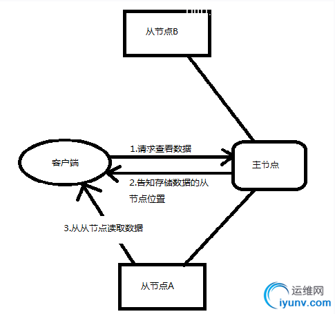

  在分布式存储系统中,分散在不同节点中的数据可能属于同一个文件,为了组织众多的文件,把文件可以放到不同的文件夹中,文件夹可以一级一级的包含。我们把这种组织形式称为命名空间(namespace)。命名空间管理着整个服务器集群中的所有文件。很明显,命名空间的职责与存储真实数据的职责是不一样的。集群中不同的节点承担不同的职责。负责命名空间职责的节点称为主节点(master node),负责存储真实数据职责的节点称为从节点(slave node)。主节点负责管理文件系统的文件结构,从节点负责存储真实的数据,称为主从式结构(master-slaves)。用户操作时,也应该先和主节点打交道,查询数据在哪些从节点上存储,然后再从从节点读取,如图2-2所示。在主节点,为了加快用户访问的速度,会把整个命名空间信息都放在内存中,当存储的文件越多时,那么主节点就需要越多的内存空间。在从节点存储数据时,有的原始数据文件可能很大,有的可能很小,大小不一的文件不容易管理,那么可以抽象出一个独立的存储文件单位,称为块(block)。数据存放在集群中,可能因为网络原因或者服务器硬件原因造成访问失败,最好采用副本(replication)机制,把数据同时备份到多台服务器中,这样数据就安全了,数据丢失或者访问失败的概率就小了。
  图2-2

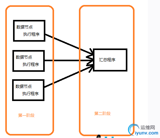

  分布式计算需要的是最终的结果,程序代码在很多机器上并行执行后会产生很多的结果,因此需要有一段代码对这些中间结果进行汇总。Hadoop中的分布式计算一般是由两阶段完成的。第一阶段负责读取各数据节点中的原始数据,进行初步处理,对各个节点中的数据求单词数。然后把处理结果传输到第二个阶段,对中间结果进行汇总,产生最终结果,求出100GB文件总共有多少个单词,如图2-3所示。
