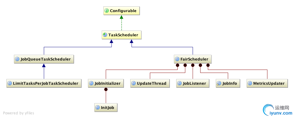

taskScheduler是用于调度job先后执行策略的,其类图如下所示:
hadoop job调度机制;
public enum SchedulingMode {
  FAIR, FIFO
1.公平调度FairScheduler
   对于每个用户而言,分布式资源是公平分配的,每个用户都有一个job池,假若某个用户目前所占有的资源很多,对于其他用户而言是不公平的,那么调度器就会杀掉占有资源多的用户的一些task,释放资源供他人使用
2.容量调度JobQueueTaskScheduler
在分布式系统上维护多个队列,每个队列都有一定的容量,每个队列中的job按照FIFO的策略进行调度。队列中可以包含队列。
两个Scheduler都要实现TaskScheduler的public synchronized List<Task> assignTasks(TaskTracker tracker)方法,该方法通过具体的计算生成可以分配的task
