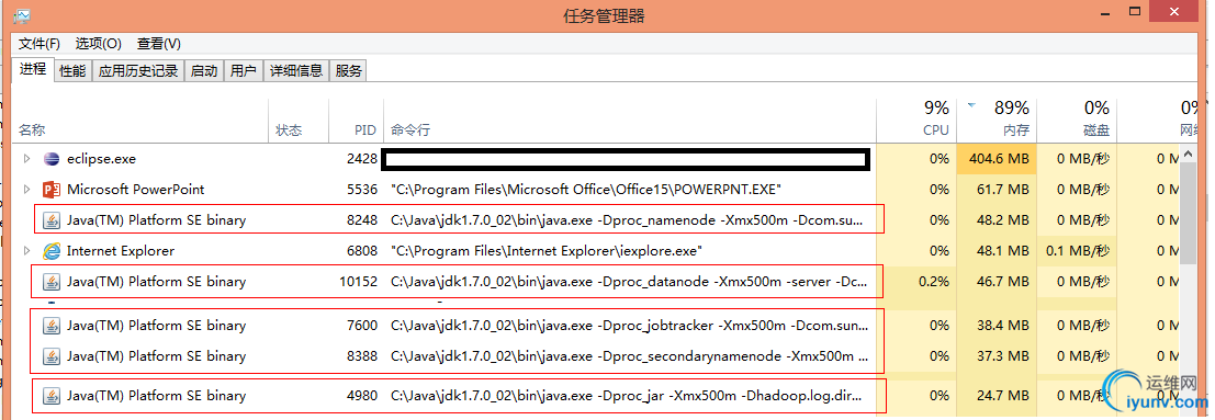

  关于查看启动的进程,看可以通过任务管理器来查看:
  还可以看看pid的修改时间,来确认服务的启动:
  我是经常通过50070和50030来查看的~~ 看到50030的Nodes为1时,就说明集群启动正常了。
