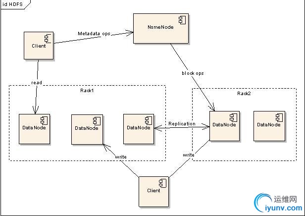

       HDFS是分布式计算的存储基石,Hadoop的分布式文件系统和其他分布式文件系统有很多类似的特质。
       分布式文件系统基本的几个特点:
1.       对于整个集群有单一的命名空间。
2.       数据一致性。适合一次写入多次读取的模型,客户端在文件没有被成功创建之前是无法看到文件存在。
3.       文件会被分割成多个文件块,每个文件块被分配存储到数据节点上,而且根据配置会有复制文件块来保证数据的安全性。
2 HDFS
       上图中展现了整个HDFS三个重要角色:NameNode,DataNode,Client。
NameNode可以看作是分布式文件系统中的管理者,主要负责管理文件系统的命名空间,集群配置信息,存储块的复制。NameNode会存储文件系统的Meta-data在内存中,这些信息主要包括了文件信息,每一个文件对应的文件块的信息,每一个文件块在DataNode的信息。
DataNode是文件存储的基本单元。它存储Block在本地文件系统中,保存了Block的Meta-data,同时周期性的发送所有存在的block的报告给NameNode。
Client就是需要获取分布式文件系统文件的应用程序。
这里通过三个操作来说明他们之间的交互关系。
文件写入:
1.       Client向NameNode发起文件写入的请求。
2.       NameNode根据文件大小和文件块配置情况,返回给Client它所管理部分DataNode的信息。
3.       Client将文件划分为多个Block,根据DataNode的地址信息,按顺序写入到每一个DataNode块中。
文件读取:
1.       Client向NameNode发起文件读取的请求。
2.       NameNode返回文件存储的DataNode的信息。
3.       Client读取文件信息。
文件Block复制:
1.       NameNode发现部分文件的block不符合最小复制数或者部分DataNode失效。
2.       通知DataNode相互复制Block。
3.       DataNode开始直接相互复制。

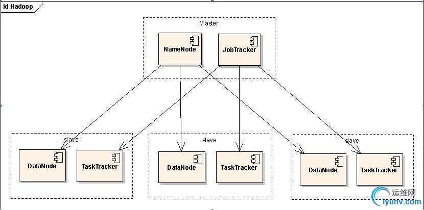

       综合MapReduce和HDFS来看Hadoop的结构:
DSC0002.jpg 3 Hadoop
       在Hadoop的系统中,会有一台Master,主要负责NameNode的工作以及JobTracker的工作。JobTracker是的主要职责就是启动,跟踪,调度各个Slave的任务执行。还会有多台Slave,每一台Slave通常具有DataNode的功能以及TaskTracker的工作。TaskTracker根据应用要求来结合本地数据执行Map任务以及Reduce任务。
       说到这里,就要提到分布式计算的最重要的一个设计点:Moving Computation is Cheaper than Moving Data。就是在分布式处理中,移动数据的代价总是高于转移计算的代价。简单来说就是分而治之的工作,需要将数据也分而存储,本地任务处理本地数据然后归总,这样才会保证分布式计算的高效性。
