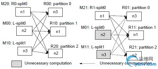

3.Task Scheduler也进行了修改,使得任务能够尽量满足data locality(尽量本地计算对HaLoop来说非常重要,否则Cache没有任何用处,还是得耗费网络I/O),除此之外应该让两次迭代的任务尽量使用相同的数据。
下图很清楚地说明了如果能够满足任务使用相同数据时的好处:
 如图所示,从整体来看我们可以这样简化过程:输入的是(data input)Ri和L,输出的是(data output)Ri+1.
该job一共有三个map任务,三个reduce任务,分布在三个节点上,对于map任务,在n2,n3中运行,数据都是邻接表(linkage table),这是静态数据(invariant data),而R也即迭代的中间数据则在n1上运行,这是动态数据(variant data)。上一次迭代完成后,进入下一个迭代环节,如果我们依然用n2,n3节点计算L邻接表的数据,而n1计算Ri中的数据,这样我们就不需要再将n2,n3的map结果传给reduce,因为跟上次的结果是一样的,只需要将n1的计算结果传到后面。
