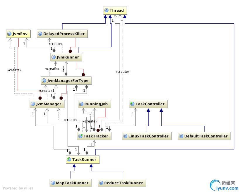

  run方法为当前task new一个child JVM,为其设置文件路径,上下文环境,JVM启动参数和启动命令等信息,然后调用TaskControll方法启动新的JVM执行对应的Task工作。
各个类关系图如下所示:
最后以TaskController的launchTask截至
