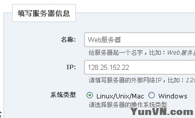

在监控宝中添加服务器现在我们来看看如何在监控宝中添加服务器监控,通过新增的导航,你会很容易进入添加服务器的页面,这里分为两部分,首先是填写服务器信息,包括服务器名称和IP地址,以及操作系统类型。
这些都非常简单,之所以要选择操作系统类型,是因为Linux和Windows的机制存在一些差异,所以它们的SNMP信息库会有一些不同,我们需要根据不同的系统来提供相应的监控项目。

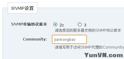

接下来是SNMP设置,主要是选择不同的SNMP协议,以及填写身份验证信息,前边已经有过详细的介绍,这里你只需要将前边配置的信息如实填写即可。
填写完后,点击提交按钮,这时候监控宝会使用这些信息来尝试连接你的SNMP监控代理,需要一些时间,这一步非常重要。

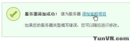

不妙,如果你填写的信息无法连接到服务器的SNMP代理程序,监控宝会提示你,这时候,请你仔细检查之前介绍的那些配置,以及防火墙策略,也许你没有开放udp161端口。
找到问题后再次提交,如果连接成功,则会看到成功页面,如下:
然后点击“添加监控项目”,便可以为这台服务器选择监控项目,对于Linux服务器,监控宝目前提供了以下的监控项目,你可以全部勾选,然后提交。
然后就等待数据和图表吧,一切就这么简单,如果有疑问或需要帮助,请发邮件到 help (at) jiankongbao.com
