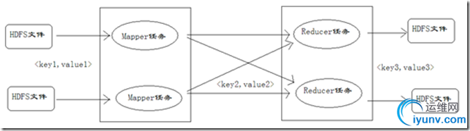

分析MapReduce执行过程
    MapReduce运行的时候,会通过Mapper运行的任务读取HDFS中的数据文件,然后调用自己的方法,处理数据,最后输出。Reducer任务会接收Mapper任务输出的数据,作为自己的输入数据,调用自己的方法,最后输出到HDFS的文件中。整个流程如图:

键值对的编号
在对Mapper任务、Reducer任务的分析过程中,会看到很多阶段都出现了键值对,读者容易混淆,所以这里对键值对进行编号,方便大家理解键值对的变化情况,如下图所示。
在上图中,对于Mapper任务输入的键值对,定义为key1和value1。在map方法中处理后,输出的键值对,定义为key2和value2。reduce方法接收key2和value2,处理后,输出key3和value3。在下文讨论键值对时,可能把key1和value1简写为<k1,v1>,key2和value2简写为<k2,v2>,key3和value3简写为<k3,v3>。
