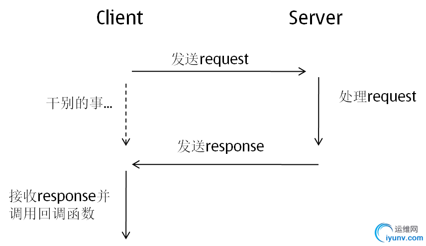

  上篇说了半天,却回避了一个重要的问题:为什么要用异步呢,它有什么样的好处?坦率的说,我对这点的认识不是太深刻(套句俗语,只可意会,不可言传)。还是举个例子吧:
比如Client向Server发送一个request,Server收到后需要100ms的处理时间,为了方便起见,我们忽略掉网络的延迟,并且,我们认为Server端的处理能力是无穷大的。在这个use case下,如果采用同步机制,即Client发送request -> 等待结果 -> 继续发送,那么,一个线程一秒钟之内只能够发送10个request,如果希望达到10000 request/s的发送压力,那么Client端就需要创建1000个线程,而这么多线程的context switch就成为client的负担了。而采用异步机制,就不存在这个问题了。Client将request发送出去后,立即发送下一个request,理论上,它能够达到网卡发送数据的极限。当然,同时需要有机制不断的接收来自Server端的response。
以上的例子其实就是这篇的主题,异步的消息机制,基本的流程是这样的:
  如果仔细琢磨的话,会发现这个流程中有两个很重要的问题需要解决:
