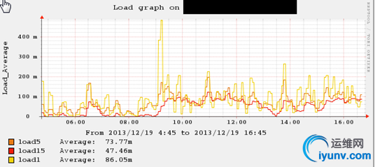

下面图是centreon监控到的 load 信息
  其中的 load1,load5,load15 分别说明上一分钟、最后五分钟以及最后十五分钟的系统负载均值。它们的数字当然是越小越好。数字越高,说明服务器的负载越 大,这也可能是服务器出现某种问题的信号。
  这里的m是0.001的含义,每个字符的缩写如下:
  来自:http://www.vias.org/encyclopedia/unit_prefixes.html
  这里的 load1 average 86.05m 含义就是 0.08605 。
  这个数字代表含义说明:    行车过桥 举例说明:
