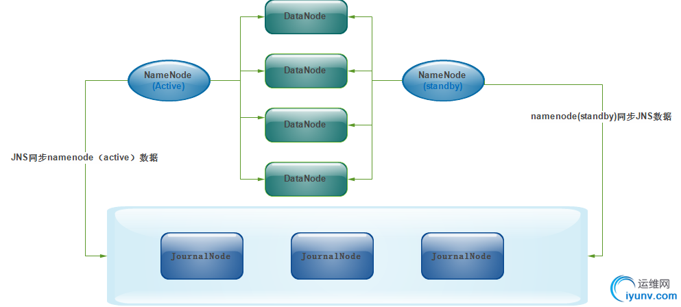

1.3 使用JournalNode实现NameNode(Active和Standby)数据的共享
  Hadoop2.0中,2个NameNode的数据其实是实时共享的。新HDFS采用了一种共享机制,Quorum Journal Node(JournalNode)集群或者Nnetwork File System(NFS)进行共享。NFS是操作系统层面的,JournalNode是hadoop层面的,我们这里使用JournalNode集群进行数据共享(这也是主流的做法)。如下图所示,便是JournalNode的架构图。
 两个NameNode为了数据同步,会通过一组称作JournalNodes的独立进程进行相互通信。当active状态的NameNode的命名空间有任何修改时,会告知大部分的JournalNodes进程。standby状态的NameNode有能力读取JNs中的变更信息,并且一直监控edit log的变化,把变化应用于自己的命名空间。standby可以确保在集群出错时,命名空间状态已经完全同步了

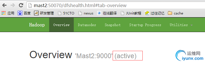

四.测试HA的高可用性
  启动后mast1的namenode和mast2的namenode如下所示:
  此时在mast1上执行如下命令关闭mast1上的namenode
[hadoop@Mast1 hadoop-2.5.2]$ sbin/hadoop-daemon.sh stop namenode
  再次查看mast1上的namenode,发现自动切换为active了!证据如下:
