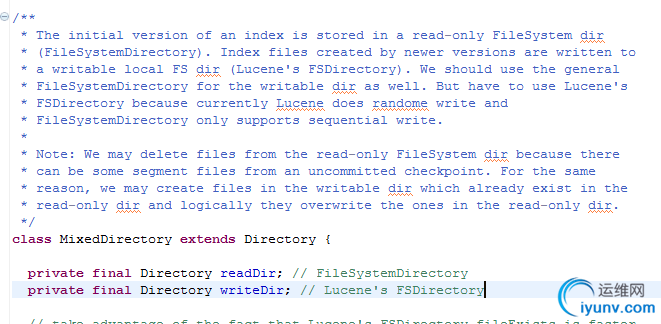

上述英文的描述大家看一下就明白了,重点说到:FileSystemDirectory是一个只读的文件,索引文件因为hdfs只支持序列化的写所以无法被直接存在FileSystemDirectory上,所以会被存在lucene的本地目录上。
4,当然这个不带public的MixedDirectory是无法直接引用的,而是被下面这个类所引用:

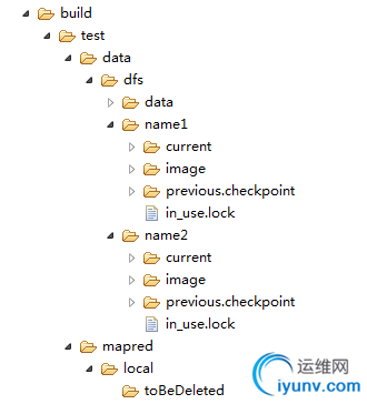

5,下面我跑了一下自带的测试类,而lucene的版本是2.3。看一下文件结构:
目录表示的很清楚,在map/reduce过程中会产生local的toBeDeleted文件夹,而在hdfs上的数据都是从local move得来的。
