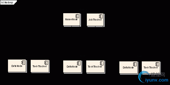

  下面综合MapReduce和HDFS来看Hadoop的结构:
图3:Hadoop结构示意图
  在Hadoop的系统中,会有一台Master,主要负责NameNode的工作以及JobTracker的工作。JobTracker的主要职责就是启动、跟踪和调度各个Slave的任务执行。还会有多台Slave,每一台Slave通常具有DataNode的功能并负责TaskTracker的工作。TaskTracker根据应用要求来结合本地数据执行Map任务以及Reduce任务。
  说到这里,就要提到分布式计算最重要的一个设计点:Moving Computation is Cheaper than MovingData。就是在分布式处理中,移动数据的代价总是高于转移计算的代价。简单来说就是分而治之的工作,需要将数据也分而存储,本地任务处理本地数据然后归总,这样才会保证分布式计算的高效性。
